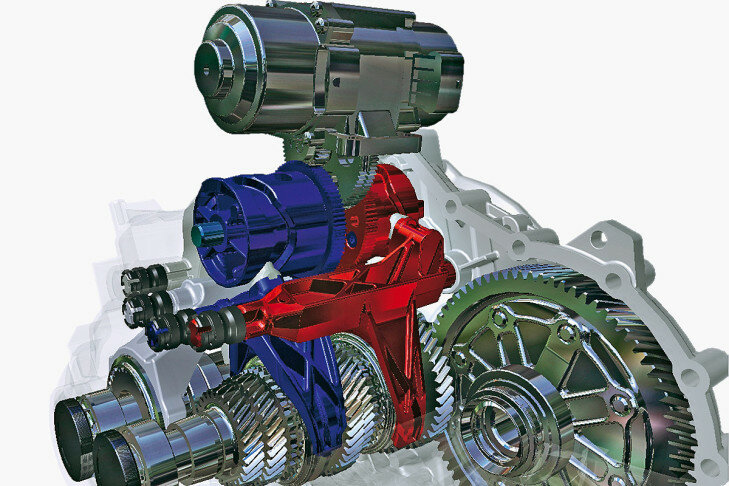

Das hört sich aber eher nach einem Problem mit dem Schaltaktuator an!
der Smart 451 hat ja einen doppelten Schaltaktuator, d.h. zwei Schaltaktuatoren sind in einem Gehäuse verbaut und wenn einer davon nicht mehr funktioniert kommt es zu solchen Effekten.
Der Schaltaktuator ist auf dem unten zu sehenden Bild das graue Ding, das auf dem Getriebe verbaut ist.
Dieser Effekt tritt dann auf, wenn ein Schaltaktuator ausgefallen ist, das kann durchaus auch sporadisch der Fall sein und dann nur noch eine der beiden Schaltwalzen gedreht wird.

Aus technischer Sicht müsste der Schaltaktuator mal mit einem Diagnosesystem überprüft werden.
Wenn er tatsächlich defekt ist, dürfte ein Austausch nicht zu vermeiden sein.
Das sind ja nicht nur schnöde Elektromotoren, sondern darin befinden sich jeweils auch die Impulsgeber bzw. Inkrementalgeber, welche die phasenverschobenen Signale für das Getriebesteuergerät generieren.
