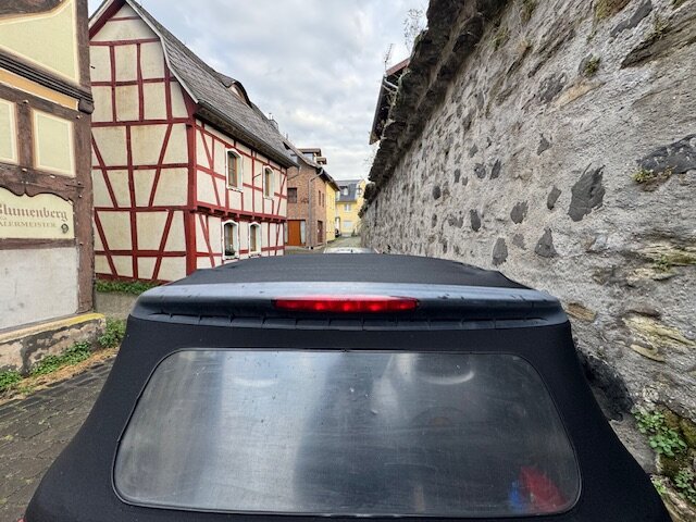

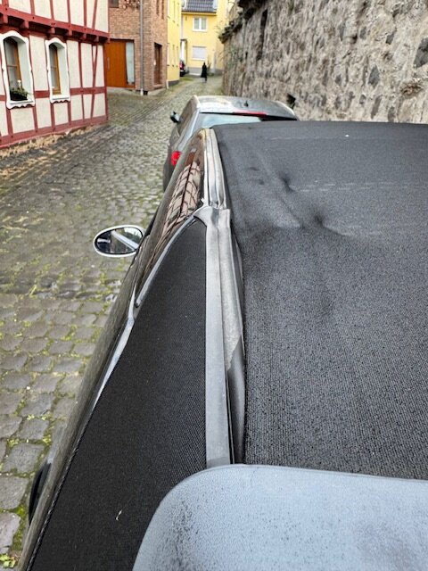

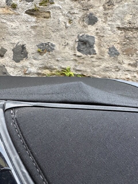

Hallo Smartis, das Verdeck von meinem 450 rastet wohl nicht richtig in die Schienen ein und ich habe an beiden Seiten kleine Erhöhungen durch etwa ein Schanier/Gelenk. Bei dem kalten und regnerischen Wetter habe ich die Sorge, das sich das Wasser seinen Weg sucht. Kennt sich jemand hiermit aus?
Um es kurz zu fassen: Dein Verdeck ist geschrumpft durch den ständigen Temperaturwechsel draußen, das ist der Stoffqualität des originalen Verdecks zu schulden. Ich vermute mal Deiner ist ein Laternenparker. Das ist mit dem Alter normal und hat nichts mit den Schienen zu tun, gibt hier dutzende Themen dazu. Allerdings habe ich das noch nicht so heftig gesehen wie bei Dir. Wird Zeit für einen Verdeckwechsel.
