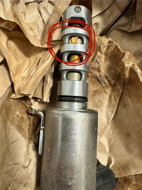

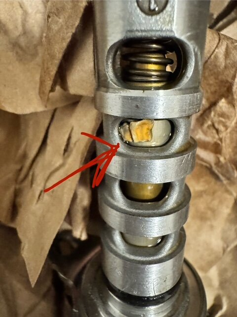

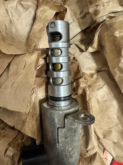

Siehe weiter unten, ich habe mal Bilder gemacht. Das Auto ist inzwischen wieder top, aber die Motorkontrolleuchte leuchtet weiterhin, trotz Tausch des Nickenwellenverstellers. Vielleicht kann mir nochmals jemand helfen?

Ja, das kann auch sein. Ich frage mich nur, wo diese Teile herkommen in diesem Schaltventil. Sieht aus wie Keramik oder irgendwelche anderen Bruchstücke. Man müsste wahrscheinlich den Motor öffnen. Das wird mir aber zu aufwendig. Gibt es jemanden um Karlsruhe, der das einigermaßen zu normalen Preisen machen würde? Bei Smart ist das unbezahlbar. Dann würde ich vielleicht ne Motorrevision machen. Der Wagen ist einfach nur genial mit seiner Größe, außerdem hat er mit seinen 84 PS fast jede Ausstattung, die es damals gab. Ich hab ihn damals selbst als Vorführungen verkauft als ich noch bei Mercedes Neuwagen gearbeitet habe…vielleicht hat jemand noch eine Idee!?
Wenn das wie Keramik aussieht, könnten das kleine Abrieb- oder Bruchstücke vom Kettenspanner sein.
Ich hatte auch mal ein Problem mit diesem Ventil, bei mir hatte sich da ein Stück Papier aus dem Ölfilter
in das Ventil geklemmt und für Fehlfunktion gesorgt. Ich glaube nicht, daß dein Motor einen Revision braucht, wenn überhaupt braucht er bloß eine neue steuerkette samt Spanner und Führungen.
