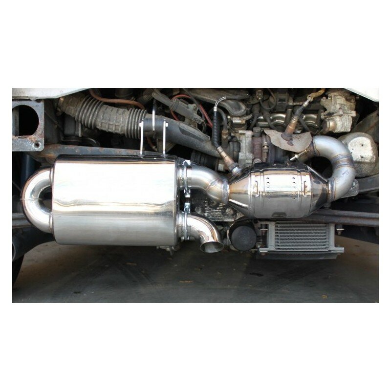

Wenns so aussieht ist es ein richtiger Roadster -Motor Turbo Ölkühler
und dann sind auch die 100 PS real möglich
Foto ist ein Beispiel Auspuff hätt ich gern😎
Da stellt sich mir die Frage was ist das für ein Kat? den genau so stelle ich mir den Auspuff vor Kat und endtopf getrennt so kann man beides getrennt wenn nötig mal Tauschen.
vor 2 Stunden schrieb Schwarzermann:
https://smartkits.eu/de/smartkits-roadster-452/1606-sportauspuff-roadster-452.html
Also bei den Preisen für die gängigen Budget Auspuffanlagen ist es mir inzwischen egal ob trennbar oder nicht...
