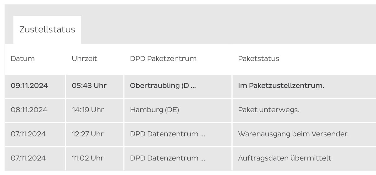

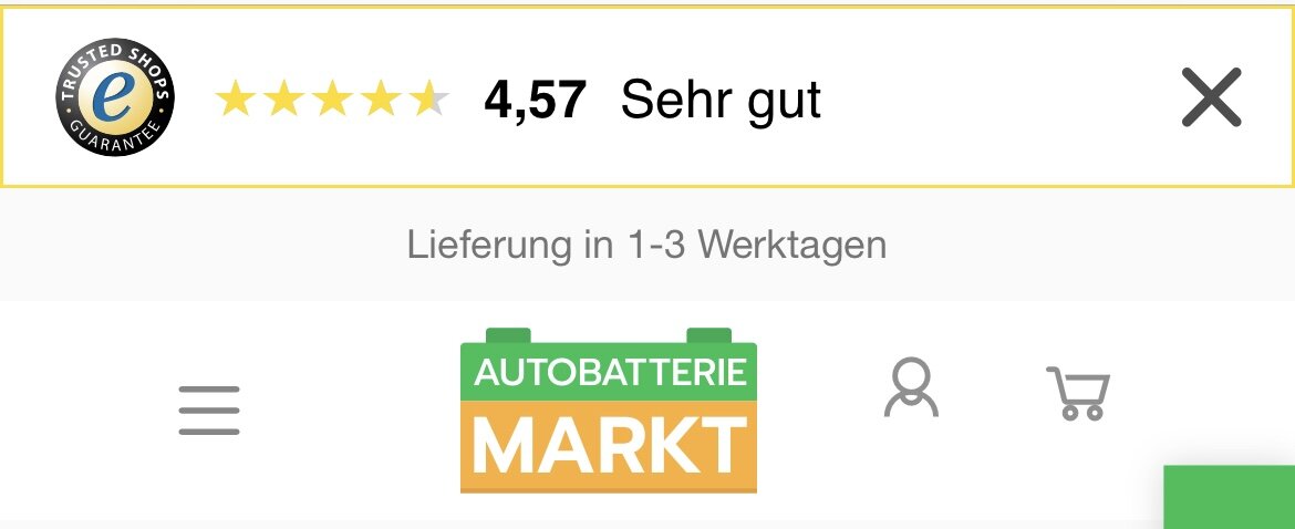

Ich habe die empfohlene Batterie EA640 bei „Autobatterie-Markt“ am Mittwoch, 06.11. 14:25 Uhr bestellt und via PayPal bezahlt.Ich bin von 1-3 Liefertagen, wie im Ticker auf der Website angegeben, ausgegangen!
Am Donnerstag, 07.11. 11:02 Uhr wurden die Daten an den DPD übermittelt.
Am 07.11. 12:20 Uhr erhielt ich die Nachricht „…wurde verschickt…“
Ihr ahnt es vermutlich:
Die bestellte und bezahlte Batterie ist heute,  Samstag, 09.11.noch nicht da!
Falls jemand bei seinem Smart einen Batterieschaden hat und kurzfristig eine Batterie braucht, hoffe ich, er hat vor der Bestellung diesen Hinweis gelesen.
Bei EBay Kauf hätte ich die Batterie in 2-3Tagen nach Bezahlung gehabt! (Verkäuferangaben) Heute wäre sie auf alle Fälle da gewesen!
Fairerweise muss ich sagen, dass der Verkäufer angibt:
„Soweit im jeweiligen Angebot keine andere Frist angegeben ist, erfolgt die Lieferung der Ware im Inland (Deutschland) innerhalb von 1-5 Tagen nach Vertragsschluss (bei vereinbarter Vorauszahlung nach dem Zeitpunkt Ihrer Zahlungsanweisung)“
Soviel zu schnellstmöglich!
Dies zur Info, wenn Ihr schnell eine Starterbatterie braucht!
