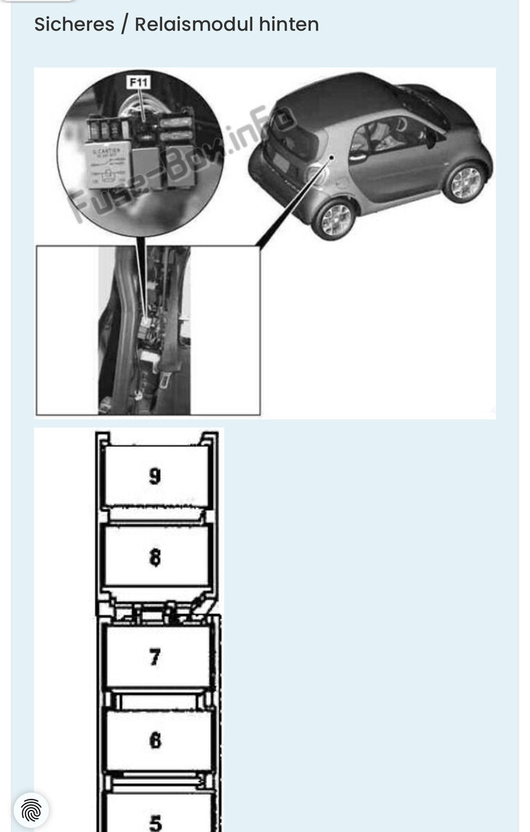

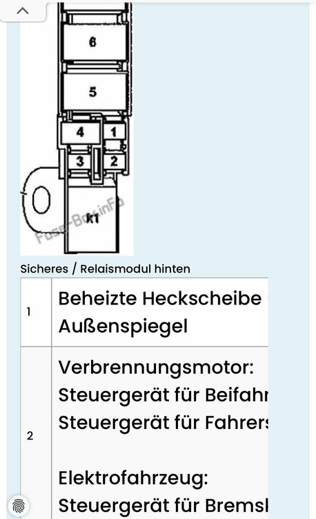

IMG_7304.thumb.jpeg.7563fa64c72469cd1da30864880bb078.jpegIMG_7303.thumb.jpeg.c4f8cc1046f8476ee1c77284e566a7cf.jpegHallo, ich habe ein kleines Problem mit meiner Heckscheiben-Beheizung! Wenn ich vorne den Schalter drücke, geht die Lampe am Schalter an, ich höre auch ein Klicken des Relais aus dem Bereich vom Handschuh-Fach, aber sie heizt nicht, bzw. Keine Funktion! Ist die Scheibe noch irgendwo abgesichert, ich habe im Internet nur eine Info gefunden, angeblich gibt es hinter dem Beifahrersitz noch einen kleinen Sicherungs/Relais-Kasten. Hat hier jemand ähnliche Probleme und kann mir weiterhelfen? Bzw. Wie komme ich ran an diesen Kasten? Kontakt an den zwei Kabeln direkt an der Scheibe sind wie neu, keine Korrosion oder Ähnliches!

Danke für die Info! Laut Internet gibt es dort auch noch ein Relais für die Heckscheibe!
