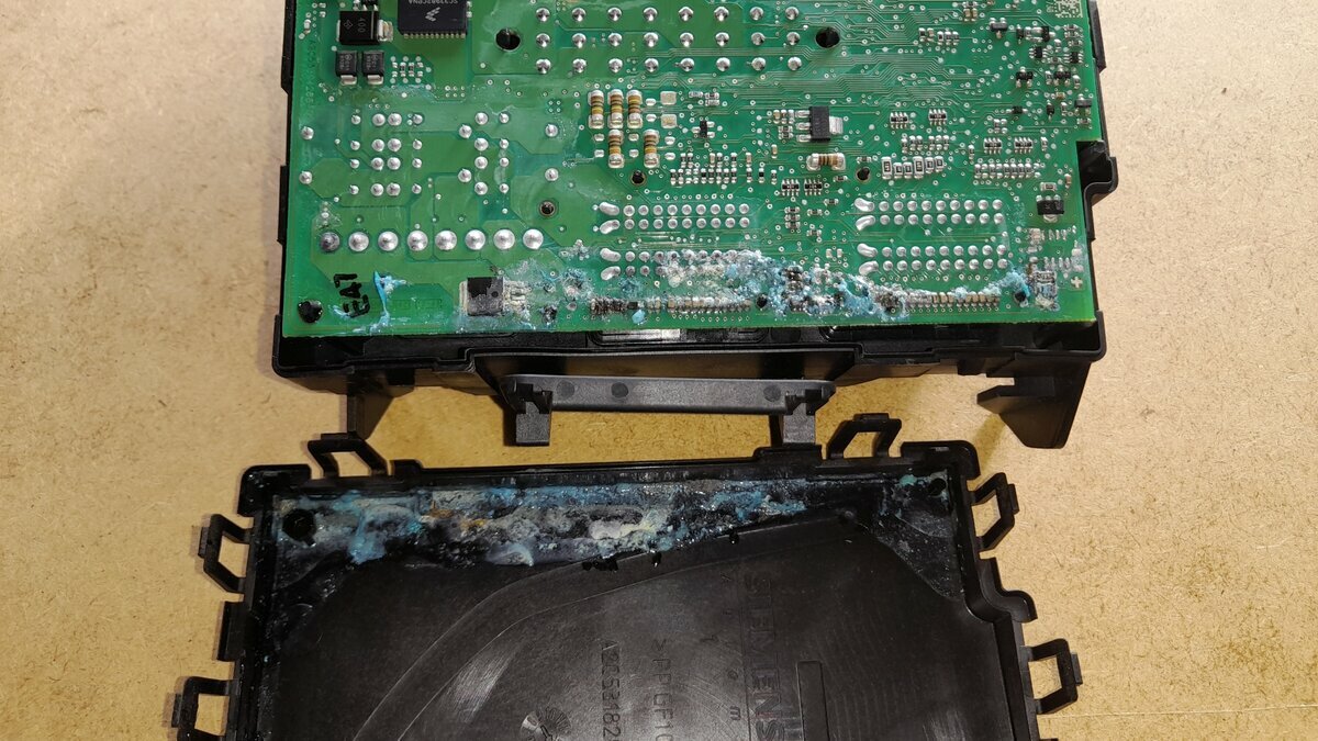

Ahnungslos Geschrieben am 18. November 2024 Ich gehe mal von aus, daß hier ein Wasserschaden am SAM vorliegt, soll heissen daß Wasser über die Zuleitungen und die Stecker in das SAM eingedrungen ist und dort seine unheilvolle Arbeit verrichtet hat. 😧 Das SAM müsste mal geöffnet werden und vor allem am Stecker N11-8 und N11-9 sind dort mit Sicherheit Rückstände von Wasser zu sehen. Und in einigen Fällen brennen dadurch auch regelrecht die Bauteile, das sind ganz kleine Widerstände und Kondensatoren, ab. Insgesamt ist es mit Sicherheit ein Wasserschaden am SAM, da bin ich mir zu 99,9% sicher. Die Beschreibung lässt hier leider keinen anderen Schluss zu. Einige Mitglieder im Forum bieten auch dazu ihre Hilfe an, musst mal noch ein bißchen warten, es meldet sich bestimmt jemand. Diesen Beitrag teilen Link zum Beitrag Auf anderen Seiten teilen

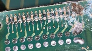

Ahnungslos Geschrieben am 18. November 2024 (bearbeitet) In der Regel sieht das dann aus wie auf dem unten stehenden Bild zu sehen. 😧 Die doppelreihigen Stecker an der Unterkante der grünen Platine sind die Stecker N11-8 und N11-9, die meist am stärksten betroffen sind! Und auf diesen Steckern liegen in der Regel die Eingangssignale in das SAM, also u. a. auch die Signale vom Lichtschalter und den Blinkern. bearbeitet 18. November 2024 von Ahnungslos Diesen Beitrag teilen Link zum Beitrag Auf anderen Seiten teilen

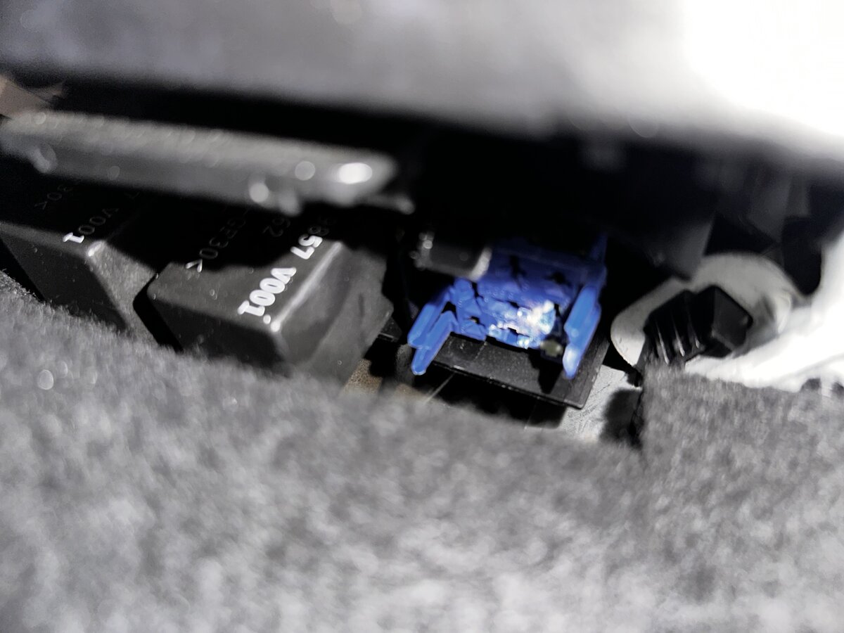

Gibu Geschrieben am 18. November 2024 Gerade eben schrieb Ahnungslos: In der Regel sieht das dann aus wie auf dem unten stehenden Bild zu sehen. 😧 Ich habe die SAM gestern ausgebaut und die sah nicht so aus, ich hab nach weißen/grauen Spuren gesucht aber konnte keine finden auch mein Vater sagte das sieht eigentlich nicht nach Wasserschäden aus, die würde man direkt sehen. Hab leider keine Fotos gemacht, was ich aber jedoch gesehen hab ist das hinten an dem Relaishalter dort sind soweit ich sehen konnte 3 Relais, das da definitiv Wassereinbruch war. Nur laut Schaltplan sind die für die Sitzheizung zuständig und nicht fürs Licht. Diesen Beitrag teilen Link zum Beitrag Auf anderen Seiten teilen

Ahnungslos Geschrieben am 18. November 2024 (bearbeitet) vor 5 Minuten schrieb Gibu: was ich aber jedoch gesehen hab ist das hinten an dem Relaishalter dort sind soweit ich sehen konnte 3 Relais, das da definitiv Wassereinbruch war. Nur laut Schaltplan sind die für die Sitzheizung zuständig und nicht fürs Licht. Ich lass mich davon nicht abbringen, der Fehler kommt durch einen Wassereinbruch im SAM, die Auswirkungen sind charakteristisch! 🙂 Wenn da unten drin schon Wasser war, dann ist es in dem darüber liegenden SAM mit Sicherheit ebenfalls gewesen, nach den Schwerkraftgesetzen läuft Wasser von oben nach unten! Die Relais sind alle bis auf die drei in dem Halter im SAM auf Platinen eingelötet, siehe diese Seite! Der Blinker hat allerdings gar kein Relais, das wird alles elektronisch gemacht incl. dem Klicken, das Du hörst. Ich bin mir sicher, daß dies mit dem Stecker N 11-9 zu tun hat, auf dem liegen die Ein- und Ausgänge der Blinker! bearbeitet 18. November 2024 von Ahnungslos Diesen Beitrag teilen Link zum Beitrag Auf anderen Seiten teilen
Gibu Geschrieben am 18. November 2024 vor 5 Minuten schrieb Ahnungslos: Ich lass mich davon nicht abbringen, der Fehler kommt durch einen Wassereinbruch im SAM, die Auswirkungen sind charakteristisch! 🙂 Wenn da unten drin schon Wasser war, dann ist es in dem darüber liegenden SAM mit Sicherheit ebenfalls gewesen, nach den Schwerkraftgesetzen läuft Wasser von oben nach unten! Die Relais sind alle bis auf die drei in dem Halter im SAM auf Platinen eingelötet, siehe diese Seite! Der Blinker hat allerdings gar kein Relais, das wird alles elektronisch gemacht incl. dem Klicken, das Du hörst. Ich bin mir sicher, daß dies mit dem Stecker N 11-9 zu tun hat, auf dem liegen die Ein- und Ausgänge der Blinker! Ja, das ist leider auch meine Befürchtung.. denkst du dass jetzt auch das Abblendlicht davon betroffen ist oder kann es sein das ich was falsch gesteckt habe bzw. ne Idee wo ich da noch einmal nachprüfen könnte? Bin bisher ohne Blinker gefahren und hab die Warnblinker genutzt um mich bemerkbar zu machen aber jetzt ohne Abblendlicht und Blinker, das wäre wohl ne Nummer zu doll.. und ne neue sam.. das würd ich nicht packen.. 😞 Diesen Beitrag teilen Link zum Beitrag Auf anderen Seiten teilen
Ahnungslos Geschrieben am 18. November 2024 (bearbeitet) Das Licht liegt eingangsmäßig auf dem gleichen Stecker, von daher spielt das eben mit rein. Manchmal brennen die Bauteile der Leitungsabschlüsse dieses Steckers, Widerstände und Kondensatoren, regelrecht ab und ich befürchte, daß dies bei Dir ebenfalls der Fall ist. 🥺 Um das zu sehen, muss das SAM aber geöffnet und auseinander gefaltet werden, das sieht man von außen nicht! bearbeitet 18. November 2024 von Ahnungslos Diesen Beitrag teilen Link zum Beitrag Auf anderen Seiten teilen
Gibu Geschrieben am 18. November 2024 vor 1 Minute schrieb Ahnungslos: Das Licht liegt eingangsmäßig auf dem gleichen Stecker, von daher spielt das eben mit rein. Manchmal brennen die Bauteile der Leitungsabschlüsse dieses Steckers, Widerstände und Kondensatoren, regelrecht ab und ich befürchte, daß dies bei Dir ebenfalls der Fall ist. 🥺 Okay, dann werde ich morgen noch einmal nach dem Stecker schauen, ob ich da was erkennen kann aber dann bin ich auch mit meinem Latein am Ende.. löten etc. Ist für mich ne Nummer zu hoch, das traue ich mir nicht zu.. ich danke dir auf jeden Fall für deine Antworten.. Diesen Beitrag teilen Link zum Beitrag Auf anderen Seiten teilen

Ahnungslos Geschrieben am 18. November 2024 (bearbeitet) Und manchmal nach Wassereinbruch sieht dann die Umgebung der Stecker N11-8 und N11-9 aus wie auf dem unten stehenden Bild 🙁 Das ist das Bild von MMDN weiter unten aus dem oben verlinkten Beitrag! 😉 bearbeitet 18. November 2024 von Ahnungslos Diesen Beitrag teilen Link zum Beitrag Auf anderen Seiten teilen
