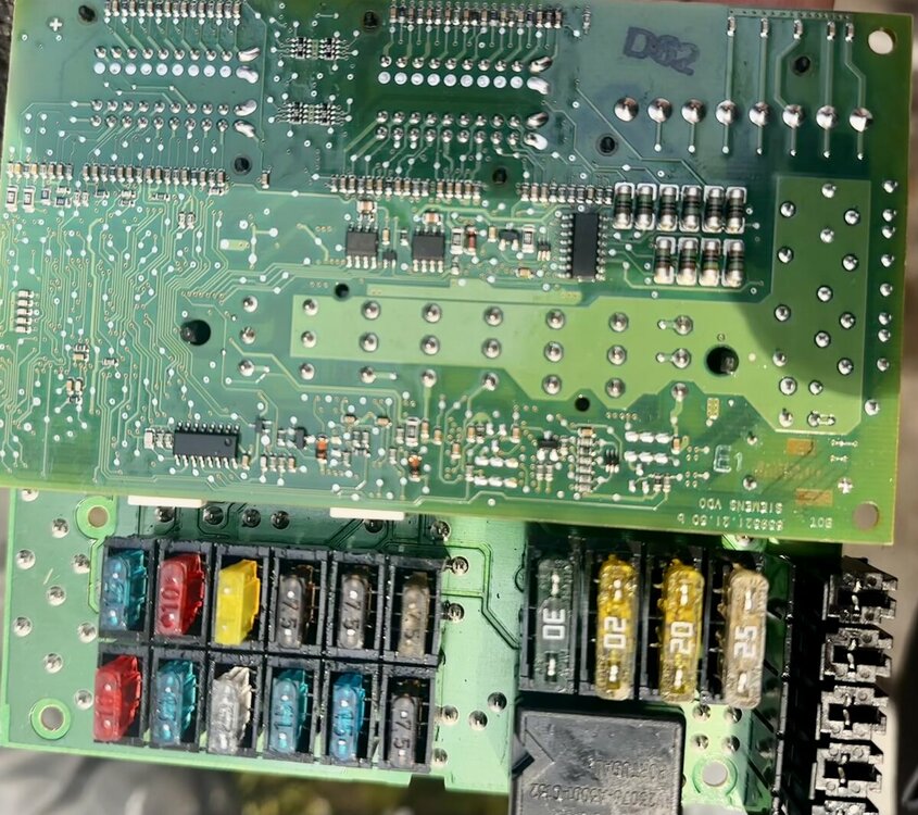

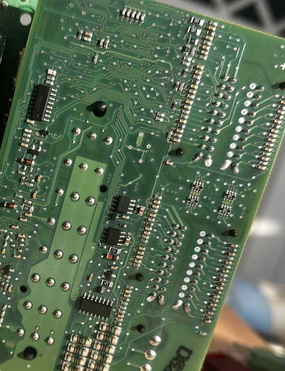

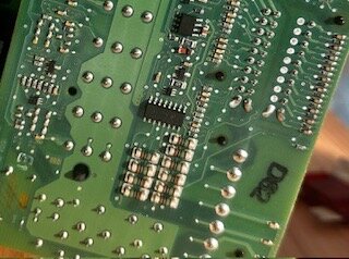

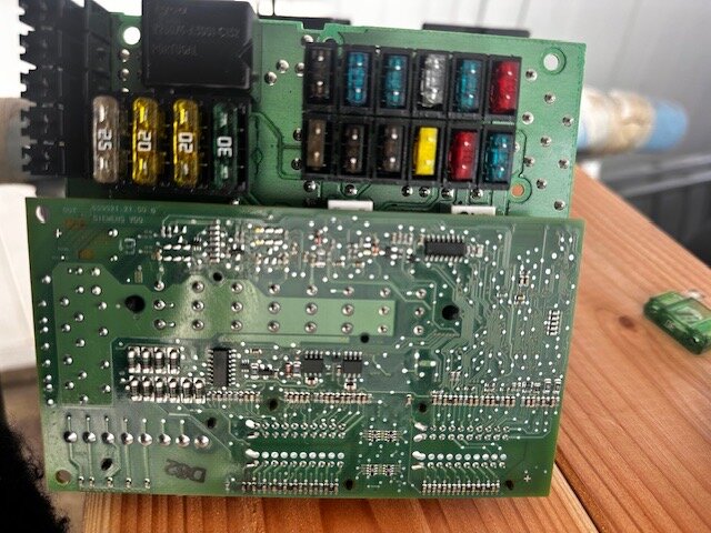

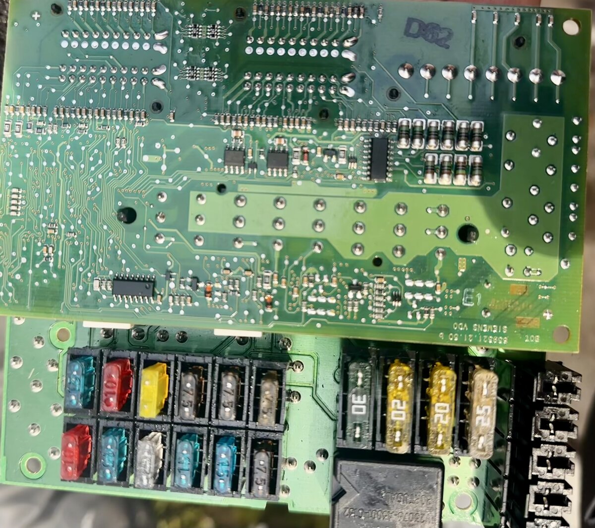

Gibu Geschrieben am 23. November 2024 (bearbeitet) So, ich habe die SAM nun noch einmal ausgebaut, Deckel ab und soweit ich konnte auf gemacht, habe alles mit platinenreiniger eingesprüht, einwirken lassen und mit einer Zahnbürste alles vorsichtig abgebürstet, und trocken geföhnt auf lauwarmer Stufe das habe ich auch mit den Steckern für die SAM gemacht. Blinker geht immer noch nicht. Ich habe mir die SAM auch noch mal genau angeguckt, kann aber beim besten Willen keine feuchtigkeitsschäden entdecken. Fotos hänge ich mal an, leider wird die Qualität hier verschlechtert, aber vielleicht ist hier ja wer, der es was erkennen kann. Ich hab beim letzten Post nicht erwähnt, dass beim betätigen des Blinkers auch kein klacken oder „Blinkergeräusch“ zu hören ist, weiß nicht ob das relevant ist. Kann es sein noch irgendwas anderes sein außer der SAM, was dazu führt das der Blinker nicht geht ( Warnblinker funktioniert) ? Ich danke euch für eure Hilfe. lg bearbeitet 23. November 2024 von Gibu Diesen Beitrag teilen Link zum Beitrag Auf anderen Seiten teilen

450-3 Geschrieben am 23. November 2024 (bearbeitet) So richtig gut zu erkennen ist auf den matschigen Briefmarken leider nix. Das hier sieht für mich komisch aus, könnte aber auch am Licht liegen: Ansonsten könntest du auch die Eingänge mal durchmessen. Dem Bild im Schaltplan nach, gehen beide Stellungen des Blinkerhebels intern auf eine Masseleitung. Wenn an der Stelle was kaputt ist, könnten beide Positionen nicht mehr funktionieren. Stecker N11-9 Pins 38 und 39. Da müsste ohne Betätigung des Blinkerhebels eine Spannung zu messen sein, die beim blinken dann auf Masse gelegt wird. bearbeitet 23. November 2024 von 450-3 Diesen Beitrag teilen Link zum Beitrag Auf anderen Seiten teilen

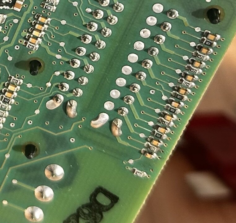

Gibu Geschrieben am 23. November 2024 Diesen Beitrag teilen Link zum Beitrag Auf anderen Seiten teilen
450-3 Geschrieben am 23. November 2024 (bearbeitet) Hm, die Lötstelle war dann wohl nur ein Schatten aber die Durchkontaktierung sieht immer noch zu dunkel aus oder ist das der grüne Lack? Und der Widerstand sieht aus, als hätte er diesen typischen weißen Schleier. Könnte aber auch vom putzen kommen. Vorher Bilder zu machen wäre besser gewesen. Wenn da was war, ist es jetzt weg oder zumindest nicht mehr so einfach zu erkennen. bearbeitet 23. November 2024 von 450-3 Diesen Beitrag teilen Link zum Beitrag Auf anderen Seiten teilen
smart45005 Geschrieben am 24. November 2024 Hallo die Fotos sind nicht besonders gut. Ganz aufgeklappt wäre noch wichtig gewesen. Aber da du schreibst das es nichts gebracht hat, gehe ich davon das du die SAM schon wieder eingebaut hast. Das was man sieht schaut aber so aus hätte an der SAM schon mal einer Hand angelegt. 450er Coupe Bj.01 / 72 PS, 450er Cabrio Bj.06 / 61PS, 207cc Bj2008 / 150PS, 807 Bj.2014 SD/ DDT4ALL/ Delphi / Autel MaxiPRO MP808TS / vorhanden Diesen Beitrag teilen Link zum Beitrag Auf anderen Seiten teilen
Gibu Geschrieben am 24. November 2024 Ja ich habe versucht alles jeweils komplett aufs Foto zu kriegen.. ich habe auch noch mehr und aufn Handy ist die Qualität auch besser aber hier kann ich leider nur ne Mindestgrösse an MB hochladen 😞 SAM ist wieder eingebaut ja, ob da schon mal wer bei war, wüsste ich nicht, da meine Mutter den Wagen vorher knapp 12 Jahre gefahren ist.. Ich habe mir vorher viele Fotos angeschaut, von SAM die Wasserschäden hatten und ich konnte nichts dergleichen erkennen, keinen grauen oder weißen Schleier oder Spuren, das einzige war definitiv der Stecker im Relaishalter vom Foto oben, da war deutlich zu erkennen dass da Feuchtigkeit dran kam aber der ist laut Schaltplan für mein Blinkerproblem irrelevant.. ob einzelne Lötstellen „nicht normal“ aussehen, kann ich leider gar nicht beurteilen weil ich davon absolut keinen Schimmer habe… Ich habe jetzt soweit alles getan, was ich konnte ohne mich an etwas zu wagen, wo ich kein Plan von habe. Da ich aber auch online keine andere Option finde, was es noch sein könnte außer die Sam, suche ich jetzt nach einer SAM, wenn ich eine finde und diese erstmal nur einbaue ohne sie zu klonen etc. müsste der Blinker dann ja trotzdem wieder funktionieren wenn das das Problem ist oder? Diesen Beitrag teilen Link zum Beitrag Auf anderen Seiten teilen
smart45005 Geschrieben am 24. November 2024 nach einer SAM, wenn ich eine finde und diese erstmal nur einbaue ohne sie zu klonen etc. müsste der Blinker dann ja trotzdem wieder funktionieren wenn das das Problem ist oder? Hallo, ja weil ja jeder smart Blinker hat. Wegfahrsperre deaktiviert sich nicht und Zentralverriegelung per Schlüssel geht auch nicht. 450er Coupe Bj.01 / 72 PS, 450er Cabrio Bj.06 / 61PS, 207cc Bj2008 / 150PS, 807 Bj.2014 SD/ DDT4ALL/ Delphi / Autel MaxiPRO MP808TS / vorhanden Diesen Beitrag teilen Link zum Beitrag Auf anderen Seiten teilen
