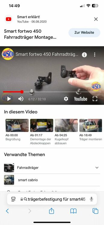

ich habe die Möglichkeit einen Smart Fahrradträger ziemlich günstig zu bekommen, das aber ist in diesem Fall, dass da zwei Teile fehlen und ich wollte mal bei euch erfahrenden Leuten mal fragen, ob man sowas irgendwo bestellen kann oder auffindbar ist. Ich habe auch schon grob geschaut aber nichts so wirklich gefunden.
Habt ihr noch Ideen oder wisst direkt wo sowas gibt?

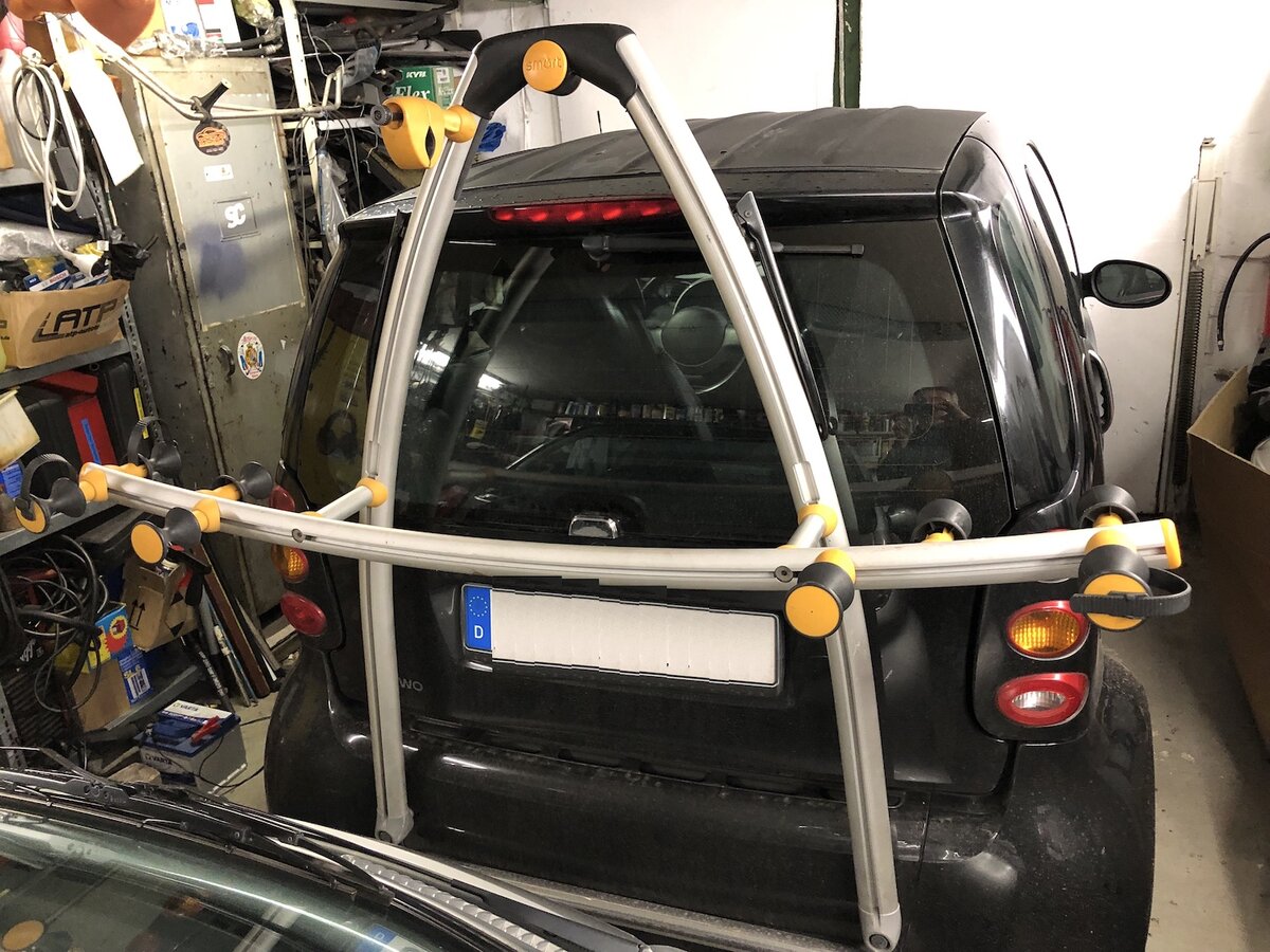

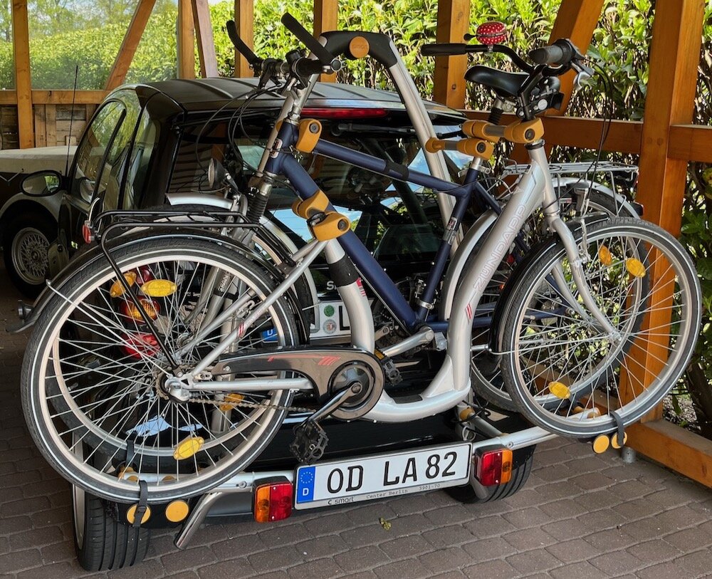

Ich hab meinen originalen Träger tiefergelegt. Mit der Originalkonfiguration bin ich kein einziges Mal gefahren, das ist doch verrückt.
vor 2 Stunden schrieb Funman:
Liegt technisch nahe und wäre natürlich viel eleganter, aber der ist ja extra so entworfen worden, weil man dann weder ein zweites Kennzeichen noch einen zweiten Leuchtensatz braucht. Durch das Tieferlegen werden beide verdeckt - viel Spaß, das im Urlaub mit einem tiroler Schluchtengrantler in Uniform zu diskutieren, da fährst Du schlicht nicht mehr weiter. Daß serienmäßig belassen dieser rollende Hochsitz schlicht krank aussieht, ist keine Frage.

Mir haben am Projektanfang auch diese beiden oberen Halter gefehlt.

Natürlich habe ich in dem Zuge auch eine Kennzeichen/Leuchteneinheit angebaut, einfach an den Querträger geschraubt.

Wie ich schon mal erwähnt hatte, habe ich den Träger noch umgedreht, dann ist er andersherum gekrümmt und die Räder kommen noch einen Tucken tiefer.

Ah ok. Ja ich habe halt die Möglichkeit von einem Arbeitskollegen diesen Träger zu bekommen und ihm fehlen die Befestigung da oben.
Ich fahre einen Coupé, war hier noch die frage.
