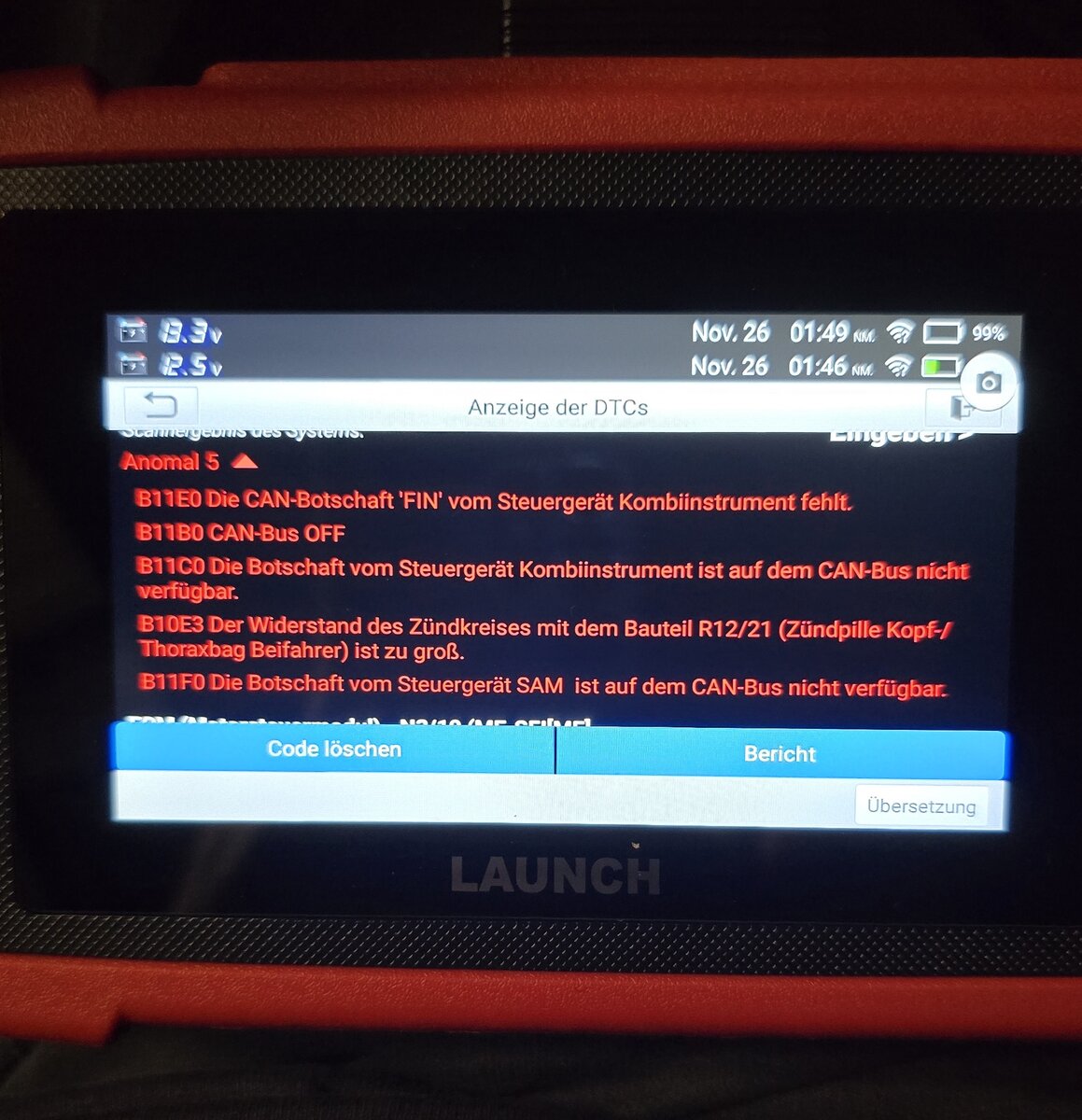

Thommy12 Geschrieben am 26. November 2024 (bearbeitet) So Fehler ausgelesen und scheinbar Kabelverbindung Beifahrerairbag im Sitz. Jetzt habe ich die Fehler gelöscht, er bleibt weg und werde mal sehen, ob wieder ein Fehler auftritt. Stecker unterm Sitz wird natürlich noch kontrolliert und Leitung durchgemessen... Wenn der Fehler wieder kommen sollte, muss ich eben mal mit Airbag Widerstand fahren, um zu testen, ob der Fehler im Sitz liegt. bearbeitet 26. November 2024 von Thommy12 BMW M2 Competition III V-max offen Hyundai Kona N Performance BMW 325CI Cabrio E46 Smart Brabus 451 Cabrio Diesen Beitrag teilen Link zum Beitrag Auf anderen Seiten teilen
Ahnungslos Geschrieben am 26. November 2024 Ich würde eher auf den Stecker am Sitz tippen und nicht der zum Airbag im Sitz. Das Steuergerät kann ja nicht unterscheiden, welcher Stecker den Fehler hervor ruft, das registriert nur die Unterbrechung der Zuleitung als solches. Diesen Beitrag teilen Link zum Beitrag Auf anderen Seiten teilen

Funman Geschrieben am 26. November 2024 vor 3 Stunden schrieb Thommy12: So Fehler ausgelesen und scheinbar Kabelverbindung Beifahrerairbag im Sitz. Jetzt habe ich die Fehler gelöscht, er bleibt weg und werde mal sehen, ob wieder ein Fehler auftritt. Stecker unterm Sitz wird natürlich noch kontrolliert und Leitung durchgemessen... Wenn der Fehler wieder kommen sollte, muss ich eben mal mit Airbag Widerstand fahren, um zu testen, ob der Fehler im Sitz liegt. Meistens sind die Crimpungen des Steckeranschlusses unter dem Sitz das Problem. Die entwickeln im Laufe der Zeit einen Wackelkontakt. Abhilfe ist, ein neues Steckverbinderpaar anzucrimpen. 705 Kilometer mit 19,43 Litern sind 2,75 Liter/100 Km. Diesen Beitrag teilen Link zum Beitrag Auf anderen Seiten teilen

380Volt Geschrieben am 27. November 2024 vor 12 Stunden schrieb Funman: Meistens sind die Crimpungen des Steckeranschlusses unter dem Sitz das Problem. Die entwickeln im Laufe der Zeit einen Wackelkontakt. Abhilfe ist, ein neues Steckverbinderpaar anzucrimpen. Oder mit kleinem Uhrmacherschraubendreher die Kontaktzungen nachbiegen. 2010-2016 Smart 451 Dose 71PS Kassengestell mit MDC 84PS Software 😎 2016-2020 Smart 451 ED Brabus Exclusiv Cabrio😊 2024- ...... EQ 453 Prime Exclusiv Cabrio volle Hütte. 😍 Diesen Beitrag teilen Link zum Beitrag Auf anderen Seiten teilen
Thommy12 Geschrieben am 28. November 2024 So, ich wollte jetzt mal ein Endresümee geben. Habe den Airbagstecker am Sitz unten mehrfach auf- und abgesteckt (ging eigentlich schön stramm, nachbiegen ist da leider nichts möglich da Nadelpins!) und alle Fehler wurden gelöscht. Nach einer längeren Probefahrt, trat (bis jetzt) der Fehler nicht mehr auf. Ich hoffe, das bleibt so! BMW M2 Competition III V-max offen Hyundai Kona N Performance BMW 325CI Cabrio E46 Smart Brabus 451 Cabrio Diesen Beitrag teilen Link zum Beitrag Auf anderen Seiten teilen
Funman Geschrieben am 28. November 2024 (bearbeitet) Erfahrungsgemäß bleibt es nicht so, aber du kannst diese Behandlung ja wiederholen sooft es auftritt. @380Volt Wie gesagt sind die Crimpungen das Problem, nicht die Steckkontakte, die sind sogar vergoldet. Wenn sich die Kupferlitze in der Crimpung etwas lockert und das Kupfer dann oxidiert dann entsteht dieses Problem. Wenn dann dran gewackelt wird dann wird das Oxid etwas weggerubbelt und es geht erst mal wieder. Bis sich dann neues Oxid gebildet hat usw.. Ist das gleiche Problem wie am Steckkontakt am Anlasser. Und bevor jetzt jemand sagt daß Mercedes es doch wohl hinkriegen sollte vergoldete Kontakte so an Kabel zu crimpen daß sie sich nicht lockern, ich habe beruflich damit zu tun und weiß daß selbst renommierte Weltmarktführer damit ein Problem haben, davon kann ich ein Lied singen. bearbeitet 28. November 2024 von Funman 705 Kilometer mit 19,43 Litern sind 2,75 Liter/100 Km. Diesen Beitrag teilen Link zum Beitrag Auf anderen Seiten teilen
