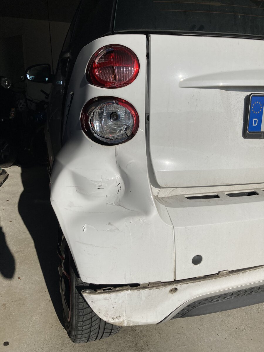

Hallo! Leider haben wir nach einem Unfall einen größeren Schaden an unserem Smart. Ich habe ein Bild von dem Schaden angehängt. Unser geliebter Smart 451 ist Baujahr 2012 und 90.000 km gefahren. Wir liebäugeln eigentlich schon lange mit einem Smart EQ, haben aber immer gesagt, wir fahren den Smart so lange, bis wir eine größere Summe investieren müssen.
Nun ist die Frage: Lohnt es sich, den Smart noch einmal zu reparieren? Gibt es hier in diesem Forum jemanden, der uns sagen kann, wie viel der Smart noch ungefähr wert ist und mit welchen Reparaturkosten wir zu rechnen haben? Hinzu kommt noch, dass das Schloss der rechten Beifahrertür defekt ist (es kann fast immer geöffnet werden, obwohl der Smart abgeschlossen ist), und es eigentlich auch einmal ausgetauscht werden müsste.
Die verdellten Karosserieteile kann man evtl. mit Wärmebehandlung wieder ausdrücken.
Gebrauchte Rücklichter einbauen, dann sollte das meiste schon erledigt sein.
Ob hinter dem Kotflügel weitere Teile beschädigt sind kann man so nicht erkennen,
da muss der Kotflügel abgebaut werden, was für die Wärmebehandlung sowieso ratsam ist.
Das Beifahrertürschloss ist noch eine andere Baustelle. vielleicht muss das Schloss erneuert werden,
vielleicht reicht auch eine Ölbehandlung.

Naja, ein neuer Kotflügel in weiss sollte ja jetzt auch kein Problem sein. 😉
Den müsste es evtl. Sogar in Originalfarbe noch zu kaufen geben.
Es sollte eben mal die komplette Heckschürze abgebaut werden, das kann mal ja durchaus selbst bewerkstelligen und mal drunter schauen, ob da noch mehr kaputt ist. Demontage der Heckschürze siehe Anleitungen Paneldemontage! 😉
Aber es könnte durchaus sein, daß man mit dem Austausch des Kotflügels in der passenden Farbe und des Rücklichts den Schaden beheben könnte, wenn der Schaden darunter nicht groß ist.
Die untere Schürze vielleicht noch, aber das muss man beurteilen, wenn die Teile demontiert sind.
Wenn Du nicht selbst schuld bist, auf jeden Fall vorher mal ein Gutachten anfertigen lassen.
Den weissen Kotflügel müsste es bei Mercedes noch original geben, Teilenummer siehe diese Seite.
Die Nummer müsste die Pos. 10 A4518820101CA8L sein, wenn der Farbcode des Smarts Crystal White EAZ auf dem Typenschild stehen hat, das müsstest Du mal auf dem Typenschild in der Tür verifizieren., siehe diese Seite!
Das CA8L hinter der Teilenummer müsste die Crystal White Farbe EAZ sein.
Vorsichtshalber noch mal bei Mercedes verifizieren.
Auf jener Seite wäre auf jeden Fall der grüne Punkt für die Lieferfähigkeit des Teils markiert.
Auch die untere Heckblende, falls sich noch benötigt werden würde, wäre unter der Teilenummer A4516470684CA8L unter noch original bei MB erhältlich, siehe dieselbige Seite!  🙂
Diese Teile werden zwar ebenfalls im Netz als Gebrauchtteile angeboten, aber die haben meistens irgendwelche kleinen oder auch größere Beschädigungen, die man dann erst bei der Lieferung sieht. 🥺
Aber wie schon geschrieben, demontieren, drunter schauen und beurteilen.
Das Rücklicht müsste gemäß jener Seite die Teilenummer A4518200164 sein, siehe jene Seite, die gibt es ebenfalls noch bei MB, siehe diese Seite. Aber die bekommt man auch für weniger Geld bei anderen Anbietern im Netz, siehe z.B. hier.
Abschließend beurteilen geht zwar nicht, aber ich würde sagen, daß es sich auf jeden Fall noch rentiert, den zu reparieren!

Wenn "unverschuldet" und jemand anderes (Verursacher) versichert: Kontakt mit DER Versicherung, wenn Schadensübernahme zugesichert: Gutachter, Schadenshöhe cent-genau feststellen lassen.
Dann nach eigener Entscheidung reparieren "lassen" (all in, auf Kosten der zahlungsverpflichteten Versicherung)
ODER
Geld auf Gutachtenbasis kassieren und mit gebrauchten Teilen selbst instandsetzen (wenn man es selbst kann, ist es nach dem Bild nicht sooo wild).
Wenn selbst schuld, dann natürlich letzteres oder bei einem Dienstleister (Reparaturbetrieb) den geforderten/ausgehandelten Preis zahlen (m.M.n. "schechteste Lösung, weil es eigenes Geld kostet).
Ich würde auf jeden Fall zeitnah "gelbes durchsichtiges Plastik" über die Blinkerbirne machen und so die sofortige Fahrbereitschaft wieder herstellen.....

Damit hast Du durchaus recht, aber ich denke mal, vollständig wird man den Kotflügel nicht wieder hin bekommen, daß man nix mehr sieht.
Aber wenn das nur der Kotflügel ist, der richtig beschädigt ist, würde ich die 150.- € für einen neuen Kotflügel investieren oder einen guten gebrauchten kaufen.

Einen Kotflügel und ein Rücklicht zu tauschen wird ja wohl auch noch ein Bastler mit 2 linken Daumen hinbekommen. Für solche Kleinigkeiten würde ich nicht quer durch die Republik fahren.
Ich hatte hier im Forum ja schon vor längerer Zeit nach einer Alternative gefragt... leider bislang ohne Erfolg!
Also es kann auch nur am Foto liegen aber ich sehe da eine krumme Hinterachse.... Wenn dem so ist dann wird ein neuer Kotflügel da wenig helfen 😉 Schaut euch mal die Stellung vom Hinterrad zur Karosserie an.
Sieht aus diesem Winkel so aus, als wenn der Wagen 4 Spuren im Schnee zieht....
