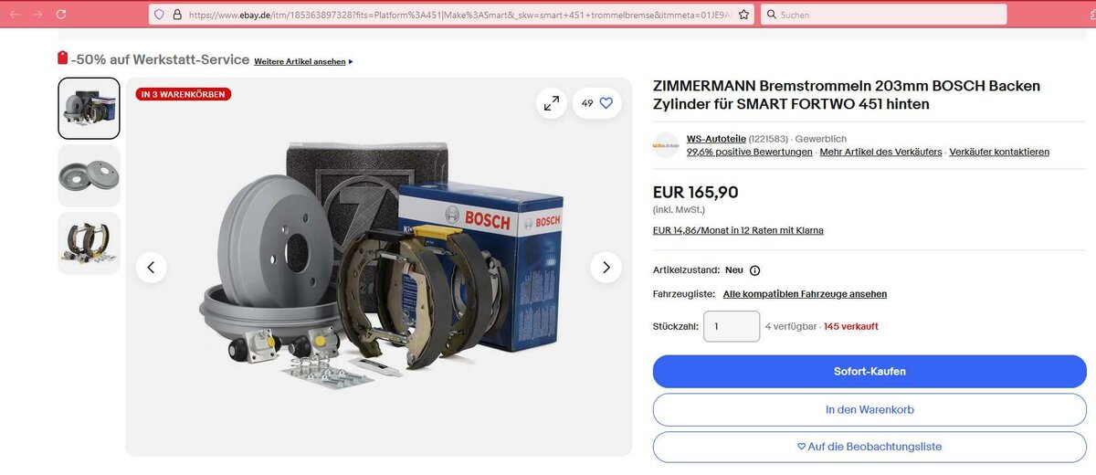

da muß mal deine Hinderradbremse überholt werden. Siehe Bild. Dann sind schonmal 2 EMs weg.
Wenn du das selber machen kannst dann geht das relativ günstig.
