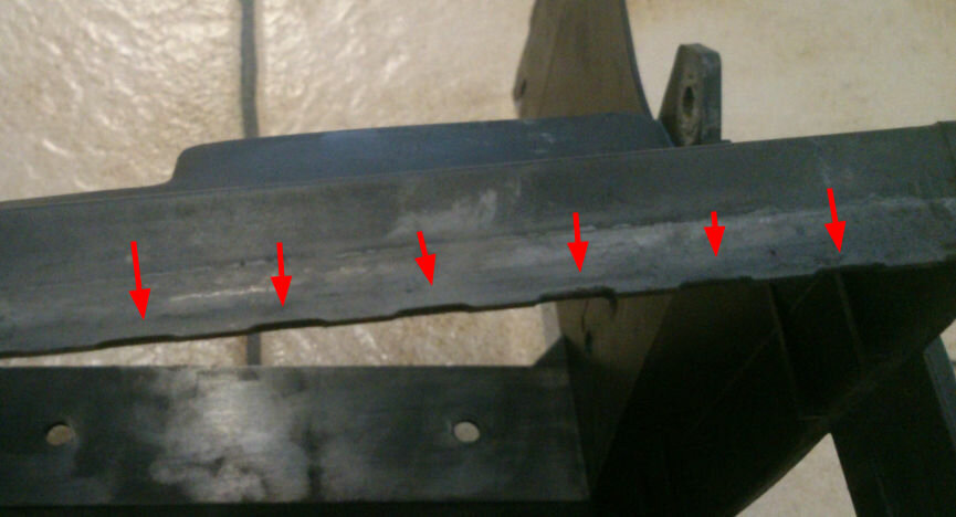

450-3 Geschrieben am 4. Dezember 2024 (bearbeitet) Am 4.12.2024 um 22:59 schrieb 12557: Sind solche Lecks Risse? Mehr anzeigen Ein bekanntes Problem war der nicht so optimal konstruierte Halter, der den LLK durchgescheuert hat. Später gab es wohl ein Update bei dem die betroffenen Seite etwas verkürzt wurde. Ich habe es mit dem Dremel gemacht. So sah der Halter bei mir aus, nachdem das Metall schon an ein paar Stellen durch war: Die Löcher sind auf den ersten Blick gar nicht aufgefallen, die waren so perfekt geschnitten, als ob das alles schon aus der Fabrik so kam bearbeitet 4. Dezember 2024 von 450-3 Diesen Beitrag teilen Link zum Beitrag Auf anderen Seiten teilen
Funman Geschrieben am 5. Dezember 2024 Am 4.12.2024 um 23:26 schrieb 450-3: Später gab es wohl ein Update bei dem die betroffenen Seite etwas verkürzt wurde. Mehr anzeigen Ja, dieser neue Halter ist aber noch größerer Mist. Das Problem ist ja die zu kleine Auflagefläche und die ist beim neuen Halter noch kleiner. Besser sind da schon die Gummis für die Kanten vom 451 die hier schon mehrmals erwähnt wurden. Ich rüste den neuen Halter auf "alt" um indem ich die fehlende Kante wieder hinzufüge. 705 Kilometer mit 19,43 Litern sind 2,75 Liter/100 Km. Diesen Beitrag teilen Link zum Beitrag Auf anderen Seiten teilen
450-3 Geschrieben am 5. Dezember 2024 Am 5.12.2024 um 02:09 schrieb Funman: Besser sind da schon die Gummis für die Kanten vom 451 die hier schon mehrmals erwähnt wurden. Ich rüste den neuen Halter auf "alt" um indem ich die fehlende Kante wieder hinzufüge. Mehr anzeigen Sollte wohl mal die Beiträge zum 451er öfter lesen Aber es stimmt, als alles längst wieder eingebaut war ist mit auch irgendwann aufgefallen, dass man da noch irgendwas gummiartiges zum füllen der Lücke hätte hinmachen können. Diesen Beitrag teilen Link zum Beitrag Auf anderen Seiten teilen

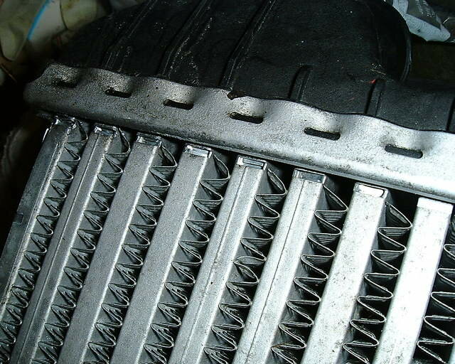

Ahnungslos Geschrieben am 5. Dezember 2024 (bearbeitet) Auf dem unten stehenden Bild ist zu sehen, wie die Malaise am Metall des LLK aussieht. Das Metall des LLK bzw. die Stege sind so exakt aufgerieben, daß man meinen könnte, daß dies so gehört. Beim Dieselmotor tritt dieser Effekt aufgrund der harten Motorvibrationen sogar noch viel zahlreicher auf. Bei dem ist ein aufgeriebener LLK quasi der Serienzustand! 😧 Deshalb ist es am besten, an der Stelle einen Kantenschutz, z.B. aus einer aufgeschnittenen Schlauchleitung oder die Gummis des 451ers zu implementieren. 😉 Natürlich geht auch ein Teil des Ladedrucks durch diese Öffnungen flöten! ☹️ bearbeitet 5. Dezember 2024 von Ahnungslos Diesen Beitrag teilen Link zum Beitrag Auf anderen Seiten teilen
