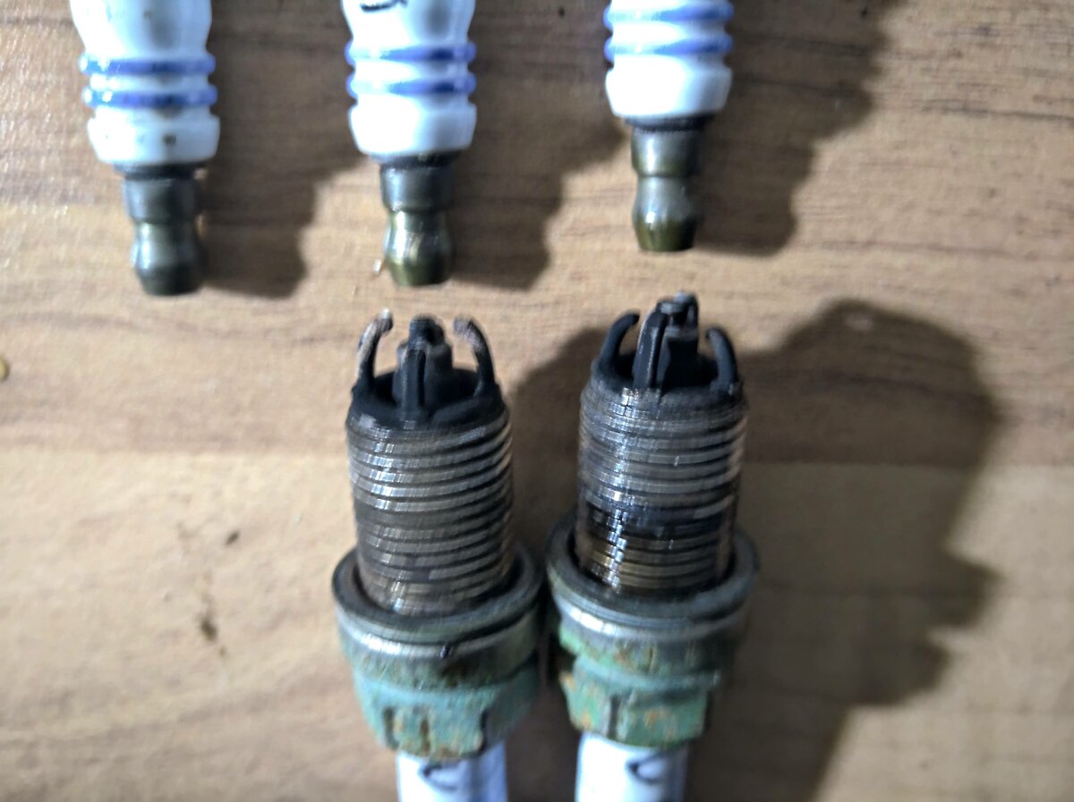

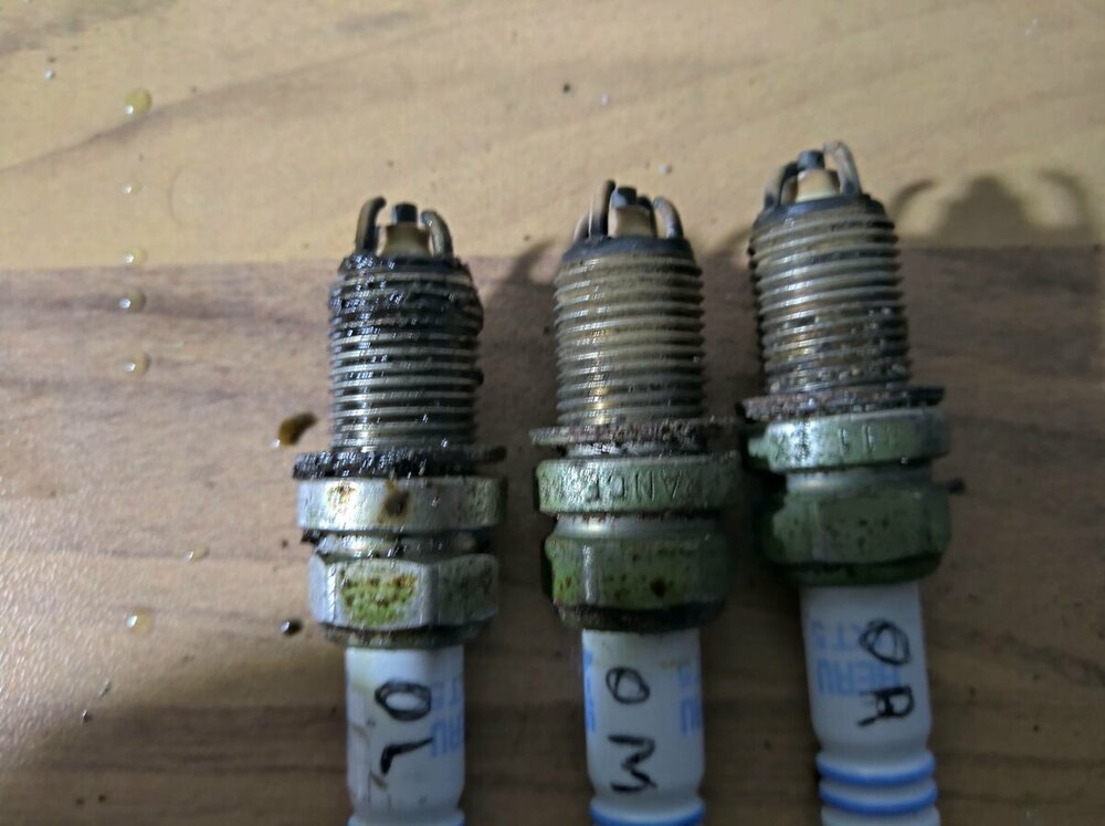

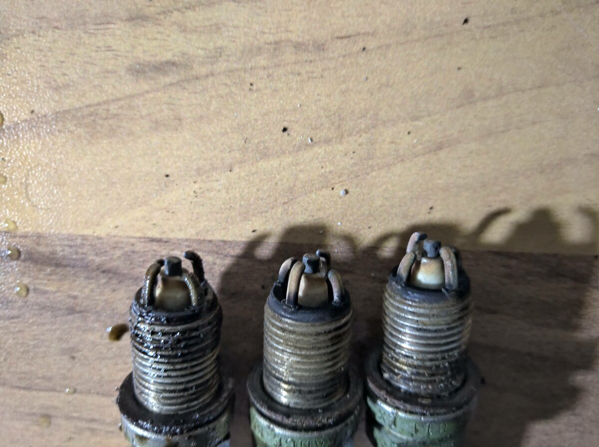

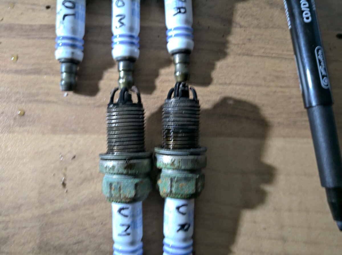

vor 6 Stunden schrieb Funman:
@themars2011 @Smart4500577 @Mats
Waren an den ausgebauten Zündkerzen irgendwelche offensichtlichen Mängel erkennbar? Starke Verschmutzungen, Verkrustungen? Verölt? Isolator gebrochen? Elektrodenabstände deutlich anders als im Neuzustand? Irgendwas?
Hi Funman,,,
Pix related. allerdings weiß ich jetzt nicht mehr warum ich nur 5 Kerzen auf den Bildern habe...
Elektrodenabstände waren aa.
Robert
Moin, sehr geehrter Smart4500577 !
@Smart4500577:
Das sind ja mal anschauliche Bilder für "fortgeschrittenen" Verschleiß der ZK !
Sind belastbare Angaben zur Laufleistung und dem Fahrprofil (dabei) möglich ? (oder habe ich da etwas nicht oder gar überlesen ?)
Wenn ja, wie sind die Angaben dazu ?
mit interessierten Grüßen verbleibt
hedwig

Hallo Hedwig,
kann ich leider nicht viel dazu sagen. Gekauft habe ich ihn mit 116kkm von einem Restaurant die damit auch Lieferdienst gemacht haben.
Wie lange er diesen Dienst verrichtet hat kann ich leider nicht sagen, man kann sich aber sicherlich vorstellen die das Fahrprofil dann ausgesehen hat..
Bei knapp 150kkm hab ich dann erneut die ZK gewechselt allerdings ohne spürbare Aussetzer.
Robert
Danke für die Info !
Ich denke, der/die Hersteller werden bei deren Wechselempfehlungen noch "Sicherheiten" (KM-Laufleistungen) nach oben berücksichtigt haben. (bei Smart beim "B"-Service alle 20k KM).
Meine Meinung: ZK sind dann doch auch VERSCHLEIßTEILE (Kosten Geld und sind teils "tricky"/aufwändig zu wechseln, weshalb das wohl oft vernachlässigt wird, evtl. auch von "Werkstätten").
hedwig
Danke für Info und Bilder. Dann hat es also doch konkrete Gründe, wenn Zündkerzen im Smart nicht mehr funktionieren, und ist kein "Voodoo". Somit bin ich beruhigt.
BTW, daß die Probleme vor allem bei "Last" auftreten, zeigt auch hier wieder, daß der Bedarf an Zündspannung bei Last, also bei hoher Zylinderfüllung und hohem Drehmoment, am höchsten ist. Oder anders gesagt, Probleme mit zu großem Elektrodenabstand sich zuerst bei hoher Zylinderfüllung und Drehmoment bemerkbar machen.
