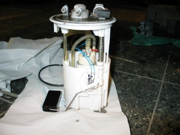

Eine Frage hätte ich noch: Wo befindet sich die Vorförderpumpe? Mein Vater hatte auch die Idee, dass man ja direkt an der Pumpe vielleicht Strom von der Batterie hinlegen könnte und so das Ding erst einmal in die Werkstatt bekommt und die gesamte Zentraleinheit mit verschmorten Kabeln umgehen könnte. Wäre das eine Möglichkeit oder wird die noch von einer elektronik zusätzlich irgendwie gesteuert? Wir vermuten, die ist eigentlich während der Fahrt die ganze Zeit an und geht bei Zündung 1 nur aus damit sie nicht sinnlos Kraftstoff pumpt?
Nochmals vielen Dank!
bearbeitet von MonaL
vor 9 Minuten schrieb MonaL:
Nee, die Pumpe wird ja nach dem Einschalten nach einer definierten Zeit wieder abgeschaltet, weil dann der Kraftstoffvorförderdruck erreicht ist.
Die Steuerung erfolgt durch das Motorsteuergerät.
Die Pumpe ist im Tank eingebaut und sehr schlecht erreichbar und außerdem in den wenigsten Fällen die Ursache.
