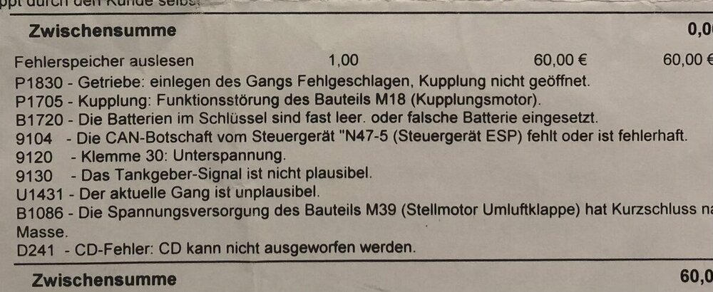

Was genau hat denn das Getriebe? Bei elektronisch gesteuerten Getrieben liegen die Probleme meist an der elektronischen Steuerung und nicht am Getriebe selbst. Etwas anderes ist es natürlich, wenn das Getriebe heulende oder sägende Geräusche macht, und das nur in bestimmten Gängen. Da wir hier aber keine Wahrsager sind, können wir das nicht wissen. Wie hoch ist denn die Laufleistung des Smarts?

Hier erneut die Frage, was genau macht das Getriebe bzw. was macht es nicht? Und wie haben die Werkstätten die elektronische Steuerung als Ursache ausgeschlossen?

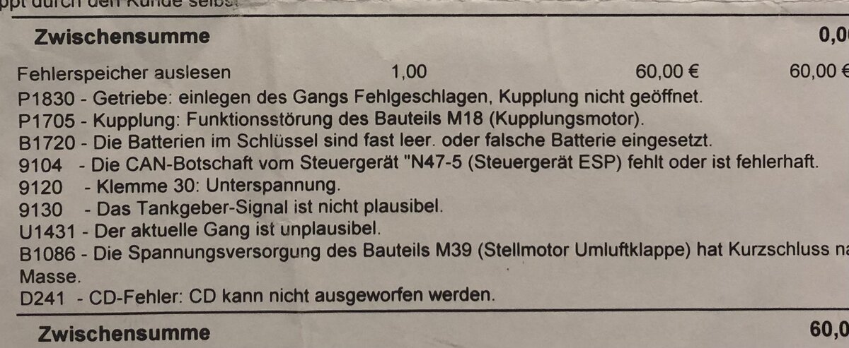

War davor der Kupplungsaktuator defekt?
Wenn ja kann es durchaus sein das ein Synchronring defekt ist und sich das Getriebe daher nicht mehr durchschalten lässt. Wäre nicht das erste Mal an 454/451
Danke für Eure Antworten.  Unser Problem: Wir standen an der Ampel und der Motor lief unruhig, dann zeigte das Display keinen Gang an.
Wir schalteten den Wagen dann aus und starteten erneut. Es wurde dann ein Gang angezeigt aber der Motor (Drehzahl) lief unruhig. Beim Losfahren gab es einen lauten Knall und der Wagen stoppte. Wir schoben den Wagen dann händig  zur Seite und ließen den Wagen zur Werkstatt abschleppen. Dort wurde testweise der Wagen  im ersten Gang vorsichtig bewegt, aber es wurde ein undefinierbares Klappern wahrgenommen.
Seither steht der Wagen in der Werkstatt, weil man uns die Auskunft gab, dass wir ein neues Getriebe benötigen und eine neue Kupplung.
