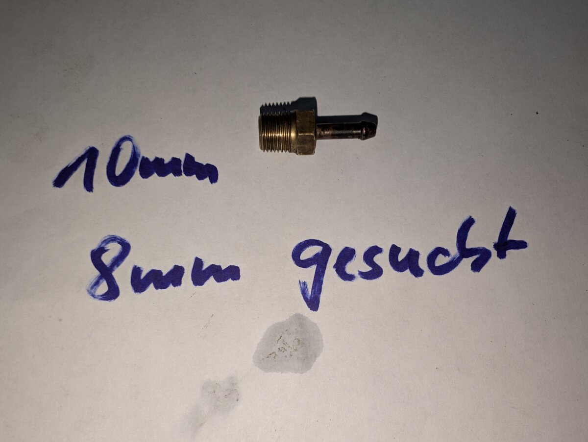

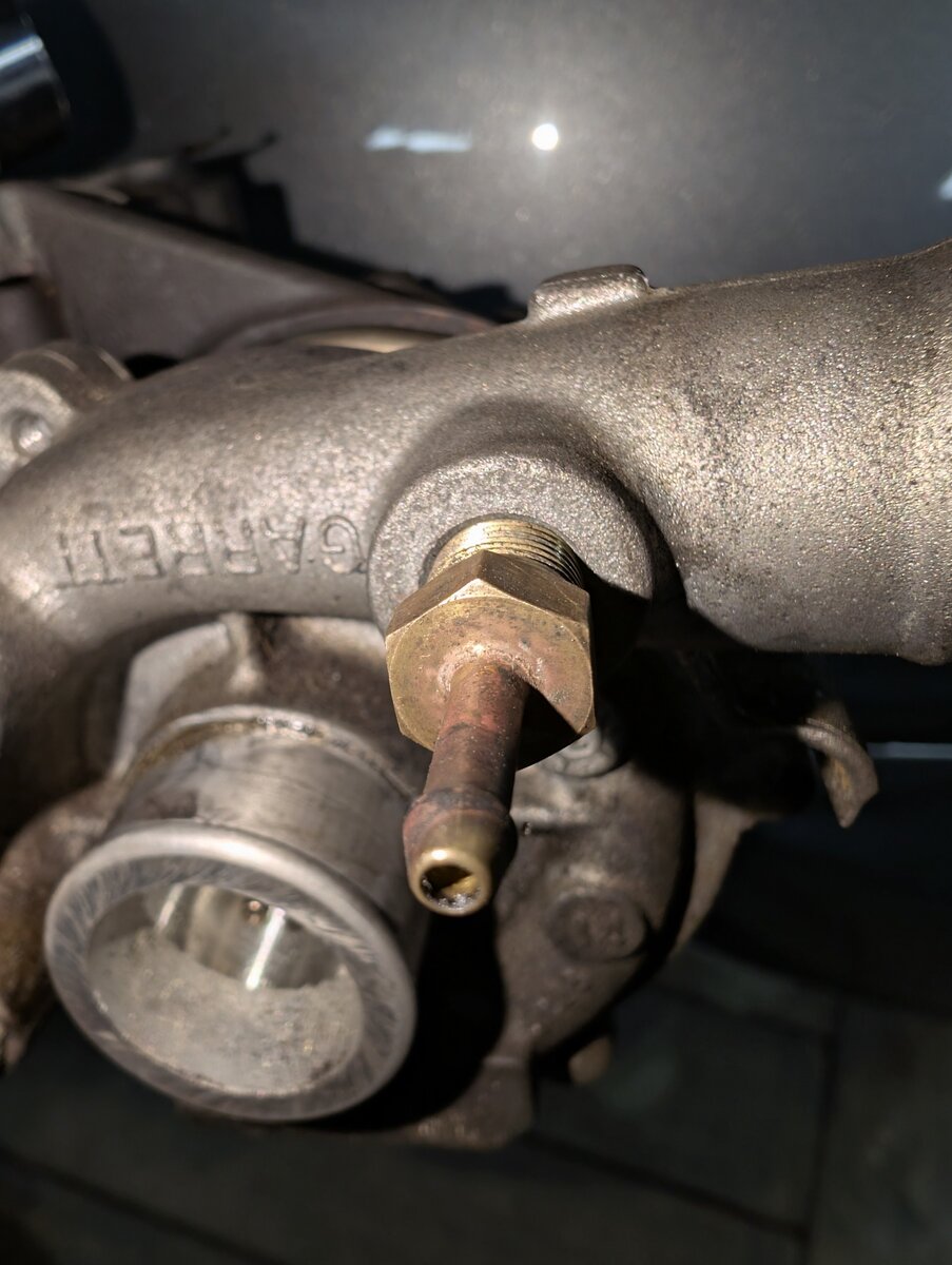

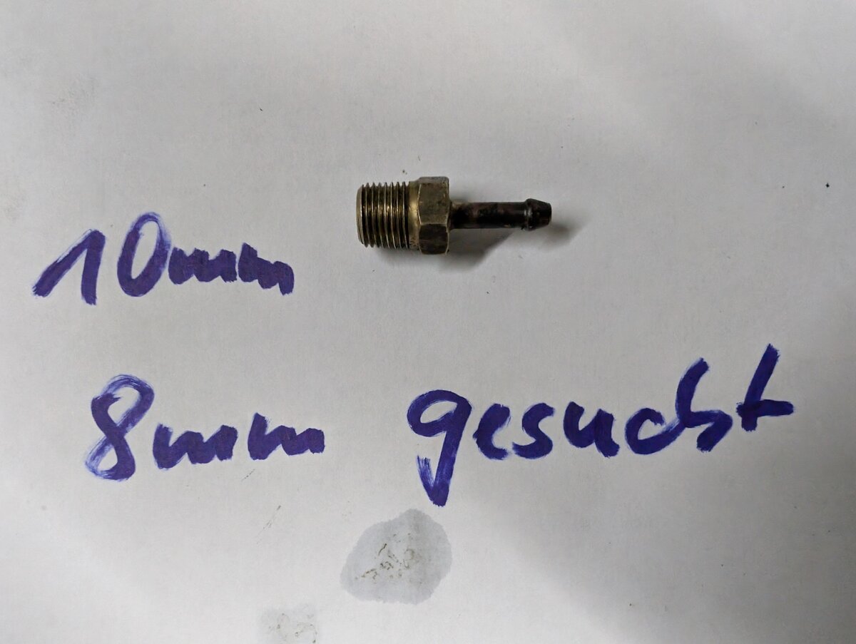

vorhin habe ich versucht den Turbolader in meinem 450er 0.7 l Bj. 2006 gegen einen generalüberholten auszutauschen. Alles hat soweit gepasst.. bis auf einen kleinen Schraubnippel. Im alten Turbolader hatte dieser ein 10er Gewinde. Genau den habe ich versucht in den neuen Turbo einzubauen (da keiner mitgeliefert), was allerdings nicht geklappt hat, da der neue ein 8er Gewinde hat.

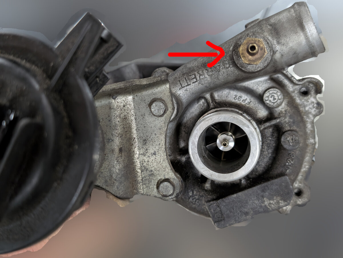

Nun bin ich auf der Suche nach einem passenden Schraubnippel für den neuen Turbo (mit 8er Gewinde). Ich habe ein paar Fotos beigefügt, auf denen man hoffentlich erkennen kann, welches Teil gemeint ist. Ich benötige es schnellstmöglich (am besten morgen) und könnte es abholen im Raum Darmstadt bzw. Mannheim oder auch dazwischen.

Gasnippel könnte passen, die gibt es in versch. Größen. (Gasumrüster)
...aber wohl nicht Sonntags.
Kennst du niemanden mit einer Drehbank in der Nähe? Wenn da noch genug "Fleisch" an dem 10er Teil ist kann das schnell auf 8er angepaßt werden. Gewindeschneiden sollte man dann auch noch hinbekommen.
bearbeitet von Silberkugel450
War auch meine Idee, bei genug Fleisch. Sieht aber nach Feingewinde aus, selbst ich habe nicht gesichert so ein Schneideisen in der Schublade....
Dafür aber könnte ich son Nippel in meiner Gaskiste liegen haben....
Hüstel.....  600Km ?
Ganz nebenbei sieht das Gewinde im Turbo konisch aus. Ok, man könnte improvisieren.
bearbeitet von 380Volt
Welches Gewinde da wirklich vorhanden ist, ist fraglich.
Könnte ein NPT, BSPP (G)  bzw. BSPT (R) oder metrisch zylindrisch oder konisch sein.
Unterscheiden sich geringfügig im Durchmesser und Steigung.
Wenn im Turbogehäuse ein konisches Innengewinde vorhanden ist, dann könnte es ein NPT 1/16" - 27 (~Ø8mm) sein.

Solche Schraubnippel kann ich wahrscheinlich heute auftreiben. Ich werde vorher nochmals am Turbo messen und hoffe, dass ein passender dabei ist.
Gewindeschneiden ist eine gute Idee. Aber solch einen Gewindeschneider habe ich nicht da.

Du hast oben zufällig in den Einlaß des Turbos fotografiert. Die Schaufeln sehen doch völlig OK aus. Da hatten wir hier schon einen Turbo mit deutlichen Spuren von Fremdkörperkontakt. Und der lief auch noch.
