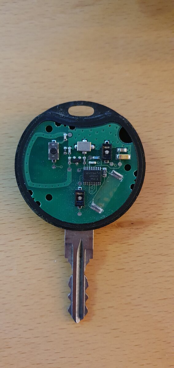

Ja, hatte ich auch schon probiert, aber diePlatine, die ich brauche, habe ich einfach auch dort nicht gefunden.
Danke für den Hinweis. Liebe Grüße Simone
Nur. Nicht jeder hat das können und Möglichkeiten zum löten. Jemanden auftreiben der das macht fällt auch nicht so leicht.
Die Platinen vom Chinamann sehen anders aus. Auch eine andere Sorte Batterie wird verwendet. Sie funktionieren aber Normal.
Je nach Baujahr vom Smart ist eine Stardiagnose (Mercedes oder ein User hier der es besitzt) oder eine freie Diagnose (ab BJ 2004 aufwärts) nötig.
Ooooder, du findest hier wen der dir deinen Schlüssel repariert (also die beiden fehlenden Tasten neu rein Lötet. Dann brauchst du keine Diagnose zum anlernen.

Das ist immer die beste Möglichkeit. Warum austauschen wenn auch reparieren geht.
Wer selbst nicht löten kann oder niemanden kennt, der besorgt sich die Taster , geht in eine Rundfunk/Radio Werkstatt legt da ein Trinkgeld auf den Tisch und fertig.
Es gibt immer noch mehr Leute mit einem Lötkolben als mit ner Stardiagnose.
Ich wüsste in meinem Umkreis keinen einzigen laden wo ein Lötkolben benutzt wird...
Und natürlich ist Reparatur besser als tauschen. Wer's kann sollte es tun. Ich versuche nach Möglichkeit alles selbst zu erledigen.
Ich kann da jetzt nicht genau erkennen, was das Problem ist. Sind die Metallgehäuse der Microtaster weg? Leider sieht man auch nicht wo Kleine_Meise her kommt. Ein Lötkolben ist hier vorhanden.
Gruß, M.
Ja die Metallgehäuse sind weg.
Mehr oder weniger breit gequetscht.
Wen der Taster keinen richtigen Kontakt mehr gibt erhöht man  instinktiv den Druck bis der Kontakt wieder hergestellt ist.
Das geht dan oft noch ne Weile bis eben alles hin ist.
Die Taster von nem alten gestorbenen Smart/Grundig Autoradio sollten passen.
Könnten etwas höher sein aber man kann ja den Gummi auf der Unterseite etwas kürzen ( mache ich sowieso immer bei neuen Sclüsseln , damit man in der Tasche nicht ausversehen ständig drückt).
In einem Radio sind immer 6 Stück , reicht allso genau für zwei Schlüssel und es sollte bei der Organtransplantation auch nicht zu Abstoßreaktionen kommen da ja beide Teile die gleichen Smartgene enthalten  🙂

Das sind übliche Maustauster. Die gibts auch in den üblichen Smart Schlüssel Reparatursets mit dazu. Z.B. HIER.

Hallo an alle, die mir so gut auf die Sprünge geholfen haben.
Habe mir ein sogenanntes Reparaturset bestellt und ein Freund wird mir dabei behilflich sein, die Taster reinzulöten.
Ich hoffe, daß das dann funktioniert.
Also, vielen Dank für Eure Hilfe
