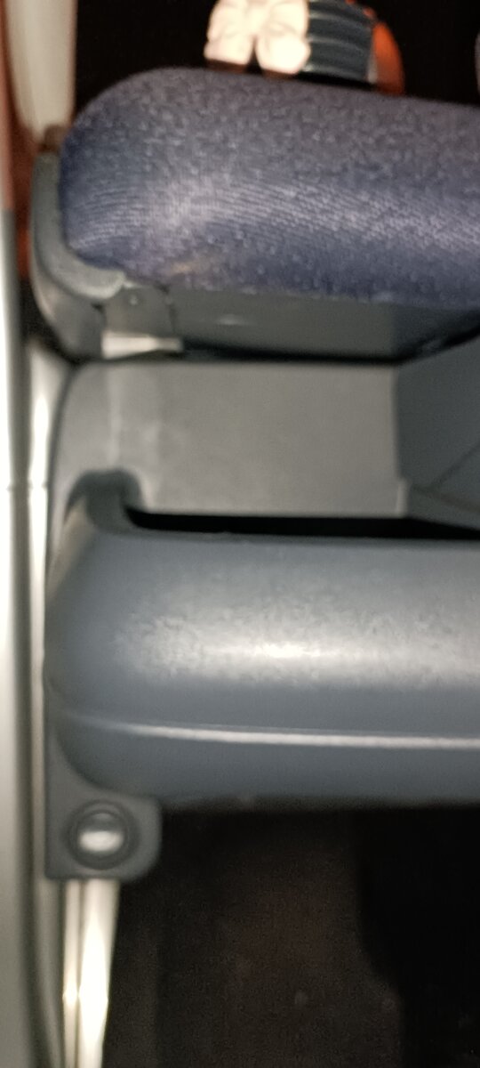

Bei mir ist da kein OBD Stecker. Wo ist er dann?
Das war mir schon klar, bei Smarts mit ZEE als Zentralelektrik befindet sich die OBD Buchse in der Zentralelektrik, diese diese Seite.
Oder auch jene Seite!
