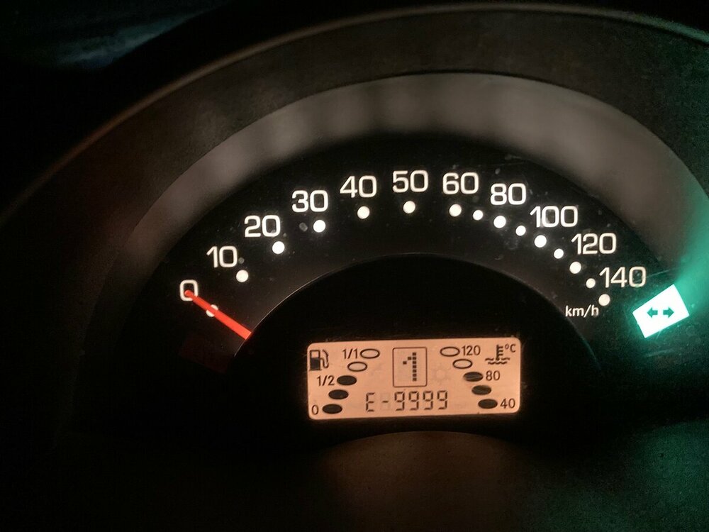

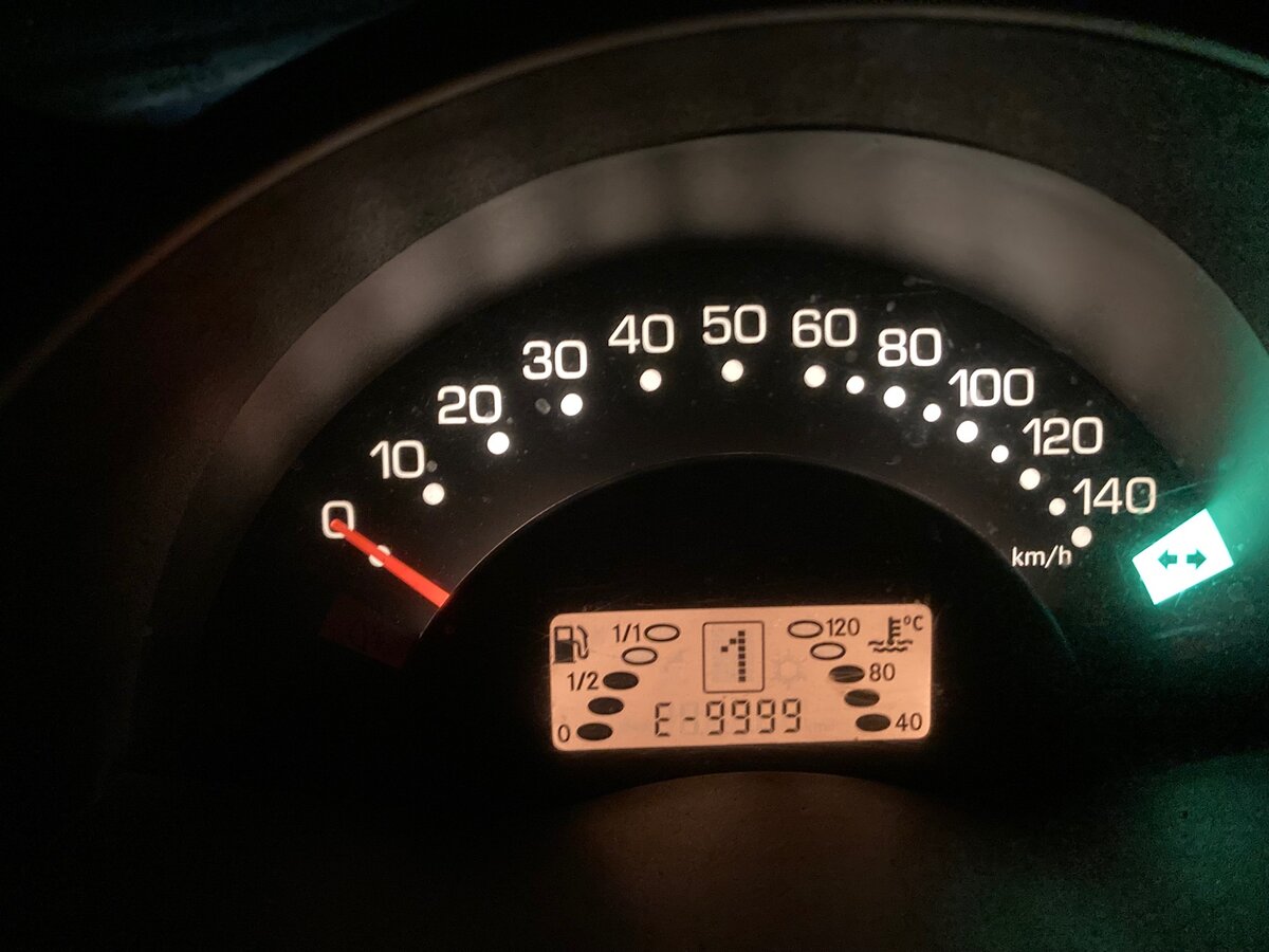

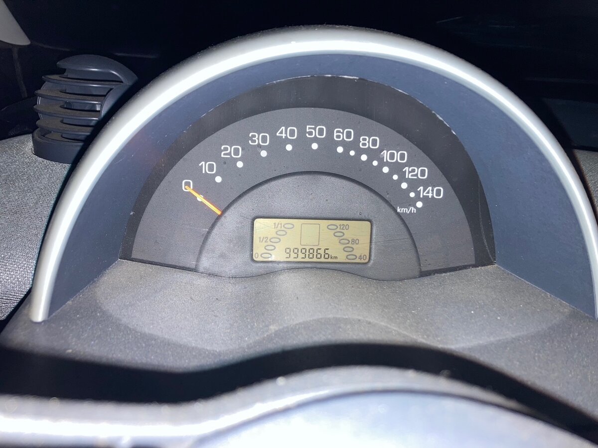

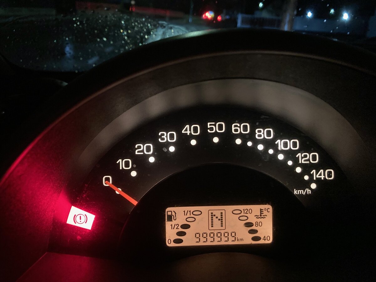

Danke für die zahlreichen Antworten. Der Nutzername wurde nicht ohne Grund gewählt. Ich bin wirklich von der Kugel begeistert, hätte mir aber weniger Gedanken über den Antrieb mach sollen als über den Tacho. Hab heute Abend ein kleines Problem eruieren dürfen. Den Ich war vor voller Vorfreude, das heute ein Neuer draus wird, was leider nicht passiert ist. Die Bilder sprechen hoffentlich für sich?
Ich habe jetzt das Problem, das der Kilometerzähler diesen E-9999 Fehler bringt nach Überspringen der 999.999 km Marke und jetzt nicht mehr weiter zählt.
Und jetzt stellt sich die Frage, was jetzt?
Tja, das ist wohl ab Hersteller nicht vorgesehen. Es ist möglich das Kombiinstrument auf Neuzustand zu bringen indem ein neu-file aufgespielt wird. Dann wird es neu in Betrieb genommen. Allerdings ist der Kilometerstand ja noch an anderen Stellen im Smart gespeichert. Es müßten wohl alle Speicher resettet werden, nicht nur das KI.
