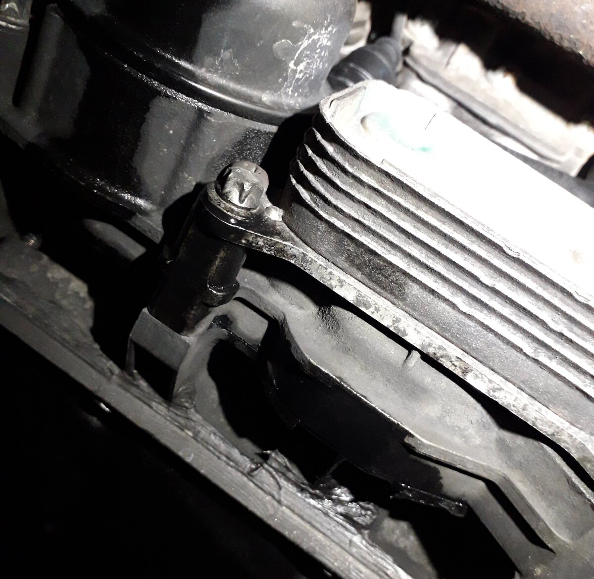

Guten Tag. Ich hoffe mir kann hier jemand weiter helfen. Mein Smart verliert an der auf dem Foto gekennzeichten Stelle Öl. Was ist das für ein Bauteil? Danke für eine Info im voraus. Es handelt sich um einen Smart Cabrio 450 CDI Bj 2005.

Hallo, das ist der Ölkühler, also Öl-Wasser Wärmetauscher. Bist du sicher daß es dort her kommt? Am 450 CDI gibt es einige Stellen an denen oft Ölverlust auftritt. Im fraglichen Bereich käme auch noch die Ölwanne in Frage.
Das ist der Öl-Wasser-Wärmetauscher, mit dessen Hilfe ein Temperaturaustausch zwischen dem Kühlmittel und dem Öl vorgenommen wird.
Besten Dank für die Nachrichten. Wenn man das Bild etwas vergrößert sieht man dass es genau dort wo der Ölkühler am Motor angebracht ist Öl raus drückt.
Die Dichtung zwischen Motorblock und Öl- Kühler wird hin sein.
Kostet nur wenige € aber Öl und Wasser muß abgelassen werden.
Wenn sich alle Schrauben drehen sollte das keine große Tat sein.
Kannst ja mal Rückmeldung geben.
ich hatte da auch schon mal nen Öltropfen dran und werde auch bald Hand anlegen müssen bei meinem CDI.

Gemäß der Teileliste müsste die Dichtung mit der Pos. 50 die Teilenummer Q0003045V003 haben.
Allerdings komischerweise mit dieser Nummer nicht im MB Teilesystem auffindbar, siehe diese Seite🤔
Aber offensichtlich gibt es auch noch andere Bezugsquellen, siehe jene Seite! 🙂
