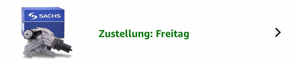

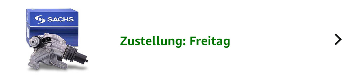

richtig. Die Aktivator gibt kein Mucks von sich, wenn ich die Zündung Anmache, habe jetzt beim großen Amazon bestellt 231€ Danke für die zahlreichen Antworten und drückt mir die Daumen.
Werde berichten, ob mein Schätzchen wieder seinen Dienst tut
Wünsche euch allerseits einen schönen Abend und guten Rutsch
lg Dirk
vor 3 Stunden schrieb dirkanna:
Von Sachs?
vor 17 Stunden schrieb dirkanna:
Hast einfach nur bestellt oder ist die Welle gebrochen?
