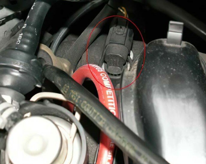

ZI5OU Geschrieben am 4. Januar Die Kühlflüssigkeit zu wechseln hatte ich mir schon länger vorgenommen und nun in einem Rutsch gemacht. @RKI Frage: Ich habe eine Videoanleitung auf YouTube gesehen und dort spricht und zeigt der Mechaniker eine Klammer die man lösen muss, um den Kreislauf zu entlüften (Coupé). Diese Klammer erkenne ich nicht bei meinem Facelift Cabrio Bj. 2002. Gibt es hier so gravierende Unterschiede zwischen den Modellen? anbei der link: Diesen Beitrag teilen Link zum Beitrag Auf anderen Seiten teilen
Ahnungslos Geschrieben am 4. Januar (bearbeitet) vor 28 Minuten schrieb ZI5OU: Frage: Ich habe eine Videoanleitung auf YouTube gesehen und dort spricht und zeigt der Mechaniker eine Klammer die man lösen muss, um den Kreislauf zu entlüften (Coupé). Diese Klammer erkenne ich nicht bei meinem Facelift Cabrio Bj. 2002. Gibt es hier so gravierende Unterschiede zwischen den Modellen? Nee, gibt es nicht, das Thermostat mit seinem Temperaturfühler und der Klammer, die immer runter fällt, sieht bei allen 450er Benzinern und Dieseln gleich aus und sitzt auch an der gleichen Stelle! Auf dieser Seite ist diese Stelle auf dem fünften Bild von oben sichtbar. Die silberne Spange, die den Temperaturfühler arretiert ist darauf gut zu sehen. Und auf dem unten stehenden Bild habe ich Dir mal den Bereich am Motor rot eingerahmt, in dem dieser Temperaturfühler sitzt. Auch dort sieht man, wenn man genau hinschaut, die silberne Klammer, die den Temperaturfühler in dem Gehäuse hält. Bei Ziehen der Klammer musst Du aber aufpassen, daß sie nicht in den unendlichen Tiefen des Motorraums verschwindet, die geht nämlich zuerst gar nicht und dann springt sie wegen ihrer Federcharakteristik plötzlich weg, deshalb sollte man sie zuerst mit einem starken Bindfaden oder Kabelbinder sichern, damit man sie nicht verliert, die gibt es nämlich nicht einzeln, sondern nur mit dem kompletten Thermostat! 😉 Solltest Du einen Diesel haben, sieht die Umgebung hinsichtlich der Komponenten natürlich etwas anders aus, aber der Thermostat mit seinem Thermofühler und der Spange ist prinzipiell das gleiche! Die Klammer bzw. Spange ist natürlich nicht vollumfänglich sichtbar, weil sie in dem Gehäuse drin sitzt, das ändert aber nix an der Tatsache, daß sie entfernt werden muss, um den Thermofühler ein Stück raus ziehen zu können! bearbeitet 4. Januar von Ahnungslos Diesen Beitrag teilen Link zum Beitrag Auf anderen Seiten teilen
Ahnungslos Geschrieben am 4. Januar (bearbeitet) Hier noch mal die hochgezoomte Variante dieses Bereichs Sieht man eben aufgrund der Beleuchtungsverhältnisse nur unzureichend! 🥺 bearbeitet 4. Januar von Ahnungslos Diesen Beitrag teilen Link zum Beitrag Auf anderen Seiten teilen
Ahnungslos Geschrieben am 4. Januar (bearbeitet) Deshalb hier noch mal unter besseren Lichtverhältnissen. 😉 Das silberne in der roten Ellipse ist die Spange! Der Stecker des Thermofühlers muss natürlich ab, um an die Klammer ran zu kommen! Aber wie geschrieben, gut drauf aufpassen! Du wärst bei weitem nicht der erste und bestimmt auch nicht der letzte, dem das passiert! 😏 Und vor allem nach Abschluss der Arbeiten des Stecker wieder drauf stecken, sonst blinken gleich alle fünf Eier der Temperaturanzeige, wenn der Stecker nicht drauf ist! bearbeitet 4. Januar von Ahnungslos Diesen Beitrag teilen Link zum Beitrag Auf anderen Seiten teilen

Ahnungslos Geschrieben am 5. Januar (bearbeitet) Das Prinzip dieser Spange ist das gleiche wie Du im Vordergrund des Bildes bei dem Benzindruckregler am unteren Bildrand siehst. Die Spange ist so konstruiert, daß sie jeweils das in das Gehäuse eingesetzte Teil an Ort uns Stelle hält und arretiert. Sie ist auf einer Seite geschlossen und auf der anderen Seite offen. Die Spange muss nun in die Richtung bewegt werden, auf der sich die geschlossene Seite befindet, damit der in das Thermostat eingesetzte Temperaturfühler raus gezogen werden kann und somit die Luft aus dem Kühlsystem entweichen kann. Du musst eben immer drauf achten, daß sich genügend Kühlflüssigkeit im Ausgleichsbehälter befindet, weil die Luft dann ja durch Kühlflüssigkeit aus diesem ersetzt wird. Und bei hartnäckigen Luftblasen, Du hast ja jetzt das komplette Kühlsystem entleert, muss das evtl. nach ein paar Fahrten wiederholt werden, wenn die sich gut verstecken! 😉 bearbeitet 5. Januar von Ahnungslos Diesen Beitrag teilen Link zum Beitrag Auf anderen Seiten teilen
