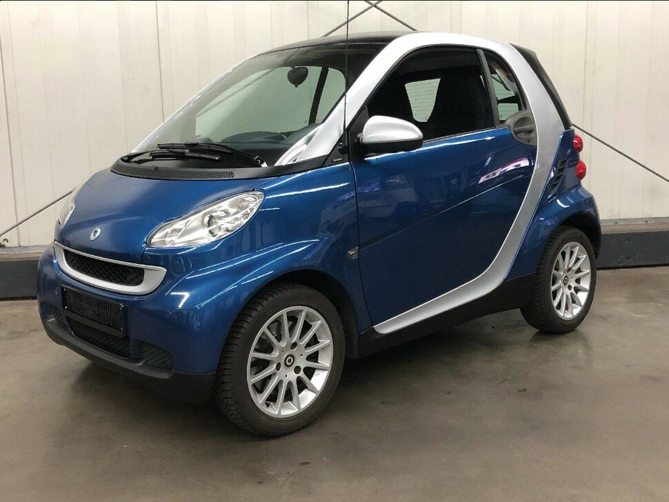

Hallo miteinander , bei dem Smart meiner Frau ist heute folgendes Problem aufgetreten . Auto wurde nach der Arbeit normal vor unserer Haustüre abgestellt , eine gute Stunde später wollte meine Frau noch schnell etwas bei der Post abholen , also rein in den Smart gestartet , Motor läuft aber der Rückwärtsgang wollte sich nicht einlegen lassen und es blinkte nur das N . Ich habe das dann selbst probiert ....das selbe Spiel , habe dann auf 1 bzw. A gestellt und erst das selbe Spiel wie auf R , habe dann den Seitl. Knopf am Wählhebel gedrückt und nach kurzer Gedenksekunde kam die 1 / A und der Smart bewegte sich  ....habe dann auf R geschaltet und wieder blinkte das N ( keinerlei Fehlermeldung außer das blinkende N wenn das eine Fehlermeldung sein soll ) habe dann wieder auf 1 bzw. A geschaltet und bin eine zügige Runde um den Block gefahren , wieder vor der Haustüre angekommen habe ich dann wieder auf R geschaltet und im Display erschien auch sofort R und der Wagen setzte Problemlos zurück als ob nie etwas gewesen war .....bin jetzt echt Ratlos warum und wieso dieses Phänomen aufgetreten ist , hättet ihr eine Idee / Vermutung ?
Ach ja , der Smart ist von 2008 , 248.600 km gelaufen , 2 Hand und wurde durchgehend bei Mercedes / Smart gewartet ( 2 Scheckhefte vorhanden , eines davon voll und bei dem anderen fehlt nicht mehr viel bis es auch voll ist )  Das Auto haben wir im Oktober 2024 in Solingen bei einem Smarthändler u. Werkstatt gekauft incl. 6 Monate Garantie auf Motor + Getriebe .

Der Händler hat explizit im Kaufvertrag 6 Monate Garantie auf Motor und Getriebe Schriftlich vermerkt aber die übliche Händlergewährleistung auf alles andere nicht angekreuzt bzw. hat diese  ausgeschlossen . Ja , die Laufleistung ist schon viel , aber der Wagen ist erst aus 2. Hand ,  Erstbesitzer für 10 Monate war die Autovermietung SIXT und ab 2009 die 2. Besitzerin die den als "Dailydriver" und auf Langstrecke bewegt hat und dann haben wir den halt gekauft , ausschlaggebend war auch das der Wagen Nachweislich und Lückenlos bei SMART / Mercedes gewartet wurde .....ok , der Kaufpreis von 2.500 € war auch sehr verlockend weil der Wagen noch top da steht !
