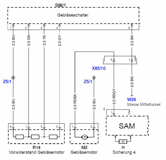

Dank dem User 450-3 habe ich jetzt den Schaltplan für die Lüftersteuerung des 451er Smarts erhalten und es verhält sich genau so wie ich oben schon angedeutet habe, der Lüfter ist massegesteuert, d.h die +12 Volt Spannung liegt über die Sicherung 4 permanent an dem Lüftermotor an, s.u. Das ist in diesem Fall die Spannungszuführung über den Stecker N11-1 Pin 1 am SAM durch eine 2,5 qmm rot/graue Leitung zu einem Zwischenstecker X85/10 Pin 4, der sich dort irgendwo befindet und von dort aus dann weiter mit einer 2,5 qmm rot/schwarzen Leitung zu dem Stecker direkt am Lüftermotor.
Da Du den Lüftermotor bereits getauscht hast, dürfte dieser ja nicht die Fehlerquelle sein.
Und meiner Meinung nach müsste sich auf diesem Weg schon der Kurzschluss befinden, denn wenn er sich auf dem Weg vom Lüftermotor weiter mit der 2,5 qmm blauen Leitung befinden würde, dann würde der Lüfter permanent mit voller Leitung laufen, die Sicherung aber nicht mehr auslösen, weil dann der Lüftermotor ja als ohm'sche Last dazwischen wäre. Auf die blaue Leitung wird ja auch direkte Masse auf den Lüfter gegeben, wenn sich der Gebläseschalter auf der höchsten Stufe befindet, auf den anderen Stufen wird eben einer der Widerstände des Vorwiderstands eingeschaltet, der sich unten links auf dem Plan befindet.
Meines Erachtens löst die Sicherung bestimmt direkt nach dem Einsetzen aus, ohne daß der Lüfter überhaupt eingeschaltet wird, da ist irgendwo ein satter Masseschluss oder Kurzschluss in der Verkabelung zum Lüftermotor drin.
Ich hoffe, Du kannst nachvollziehen, was ich Dir damit sagen will und dies entsprechen umsetzen. 🙂
Ein Multimeter zum Messen von Spannungen und Widerständen sollte Dir in diesem Fall gute Dienste tun!
Eine Materialschlacht dürfte wenig zielführend sein! 😉
Ein solcher Fehler will gemessen werden!
Der Stecker X85/10, der auf dem Plan zu sehen ist, über den die Leitung auf dem Weg zum Motor drüber geht, befindet sich offensichtlich irgendwo im Fahrerfußraum an der Mittelkonsole.
Auf dem unten stehenden Bild ist er einigermaßen zu sehen.
Dieses Bild stammt, nochmaligen Dank an den User 450-3, aus der Anleitung zu Einbau einer Standheizung, denn in diesem Zusammenhang muss ja der Innenraumlüfter laufen, um die Wärme der Standheizung zu verteilen. Deshalb wird der Stecker in diesem Zusammenhang modifiziert.
Die Anleitung zum Einbau einer Standheizung von Webasto wäre auf dieser Seite zu finden, den Stecker X85/10 müsste es aber auf jeden Fall geben, auch wenn keine Standheizung verbaut ist.
Dieser Stecker wäre auf jeden Fall ein Zielpunkt bei der Fehlersuche bzw. weiteren Eingrenzung! 😉
Wie schon geschrieben befindet sich irgendwo in der 12 Volt Zuleitung zum Motor ein Kurzschluss, die andere Leitung incl. der Widerstände ist eigentlich nicht relevant, das kann nicht der Verursacher sein.
Wenn ich das richtig interpretiere, dann führt die rot/graueLeitung vom Stecker N11-1 Pin 1 am SAM direkt zu diesem Stecker X85-10, der an der Mittelkonsole unter der Verkleidung sitzen müsste auf den Pin 4. Und von diesem Stecker führt die Leitung dann als rot/schwarze Leitung direkt zum Stecker des Lüftermotors.
Irgendwo auf diesem Weg muss der Kurzschluss sitzen.
