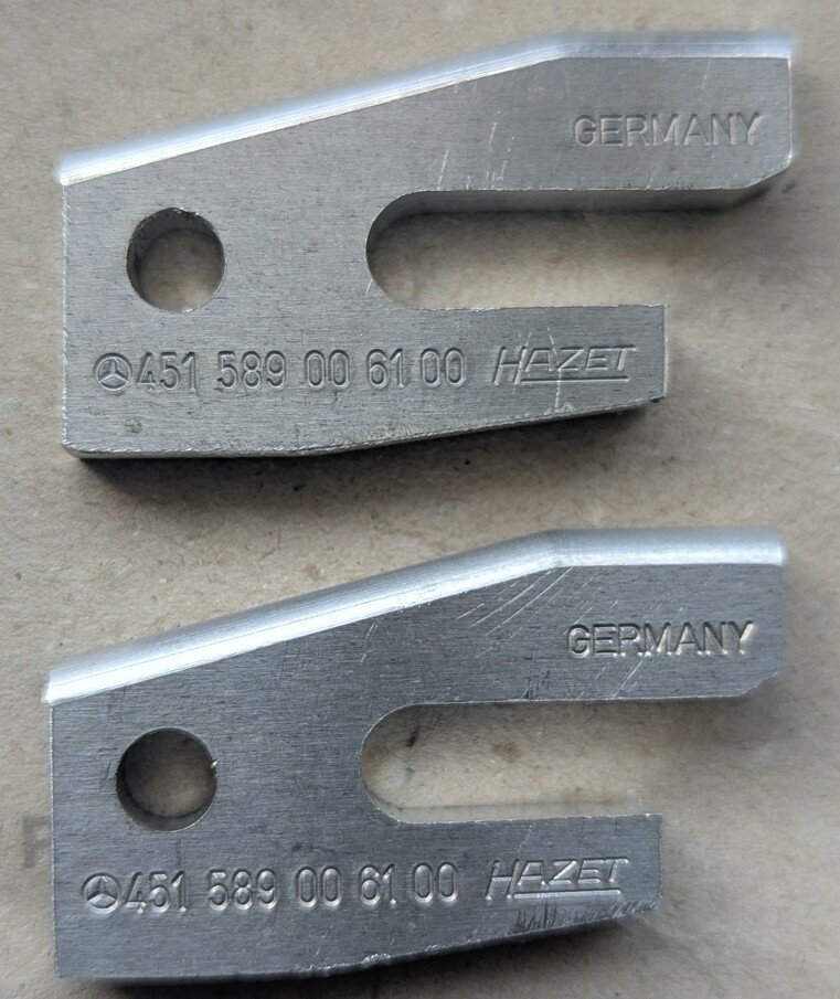

-"Keilrippenriemen Kompressor aus-, einbauen": Laut WIS erfolgt der Aus- und Einbau mit dem Montagewerkzeug W 451 589 00 61 00 (kostet 32.77 EUR - wohl netto), wobei es sich dabei um eine Klammer handelt und es werden zwei benötigt. Anhand dieser Nummer stößt man auf das "GATES SFT009 Montagewerkzeug, Keilrippenriemen" für ca. 25 EUR brutto. In beiden Fällen ist unklar, ob eine oder zwei Klammern mitgeliefert werden. Werden diese Klammern tatsächlich benötigt?
Die Klammern sind hilfreich und kosten nicht die Welt. Geht ohne aber dabei besteht immer die Gefahr den Riemen zu beschädigen.
Vielen Dank! Läuft dann auf die originalen Klammern hinaus, da ich die Fotos im WIS mit dem o.g. GATES-Werkzeug genauer verglichen habe und sich die Form unterscheidet. Außerdem konnte ich keine offizielle Information seitens der Fa. Gates finden, zwecks Kompatibilität.
