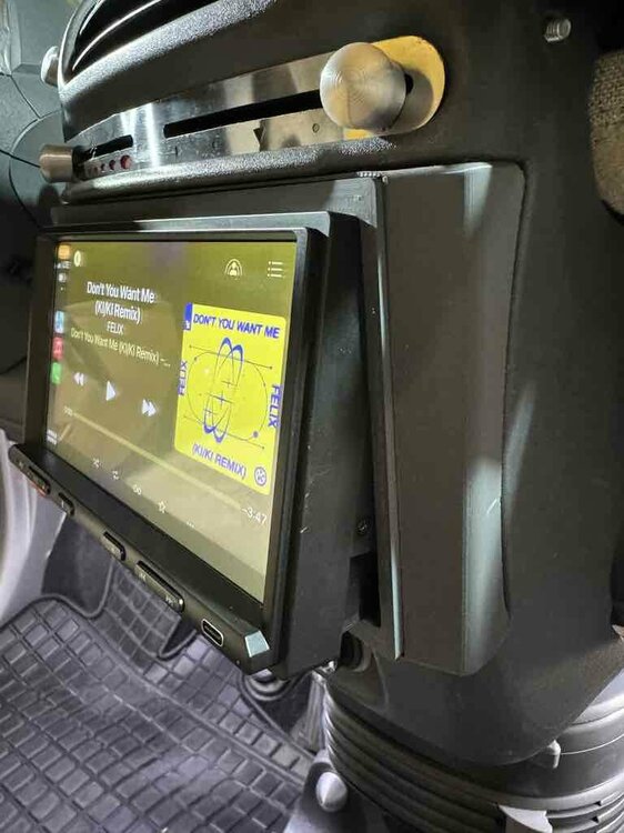

Ich nutze seit über einem Jahr dieses Radio in zwei 450er smarts. Apple Carplay über Kabel als auch drahtlos funktioniert bisher tadellos und auch mit dem DAB+ Modul keine Empfangsprobleme im Rheinland. Aber Achtung, ein DAB+ Modul muss separat mitbestellt werden. Ich bin mit dem "Billigradio" sehr zufrieden, kostet mit dem Coupon aktuell 190€.

da muss man ja erst mal Platz dafür machen.
Die Schublade muss raus und der Trennsteg.
Und dann braucht man noch eine Blende, die nach was aussieht.
Gibt es zwar zu kaufen kostet aber jede Menge. Kann man aber selbst bauen!  😉

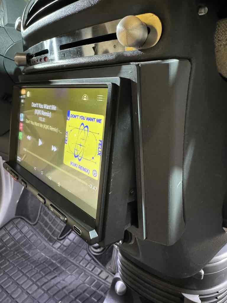

Die Blende habe ich selber konstruiert, bei Interesse melden. Habe noch eine in schwarz hier.
Radio.thumb.jpeg.37f1647c393ffcc55577cb6
Gruß, M.
Hier das Ganze noch einmal mit einer anderen Rahmenfarbe und von der Seite.
Gruß, M.

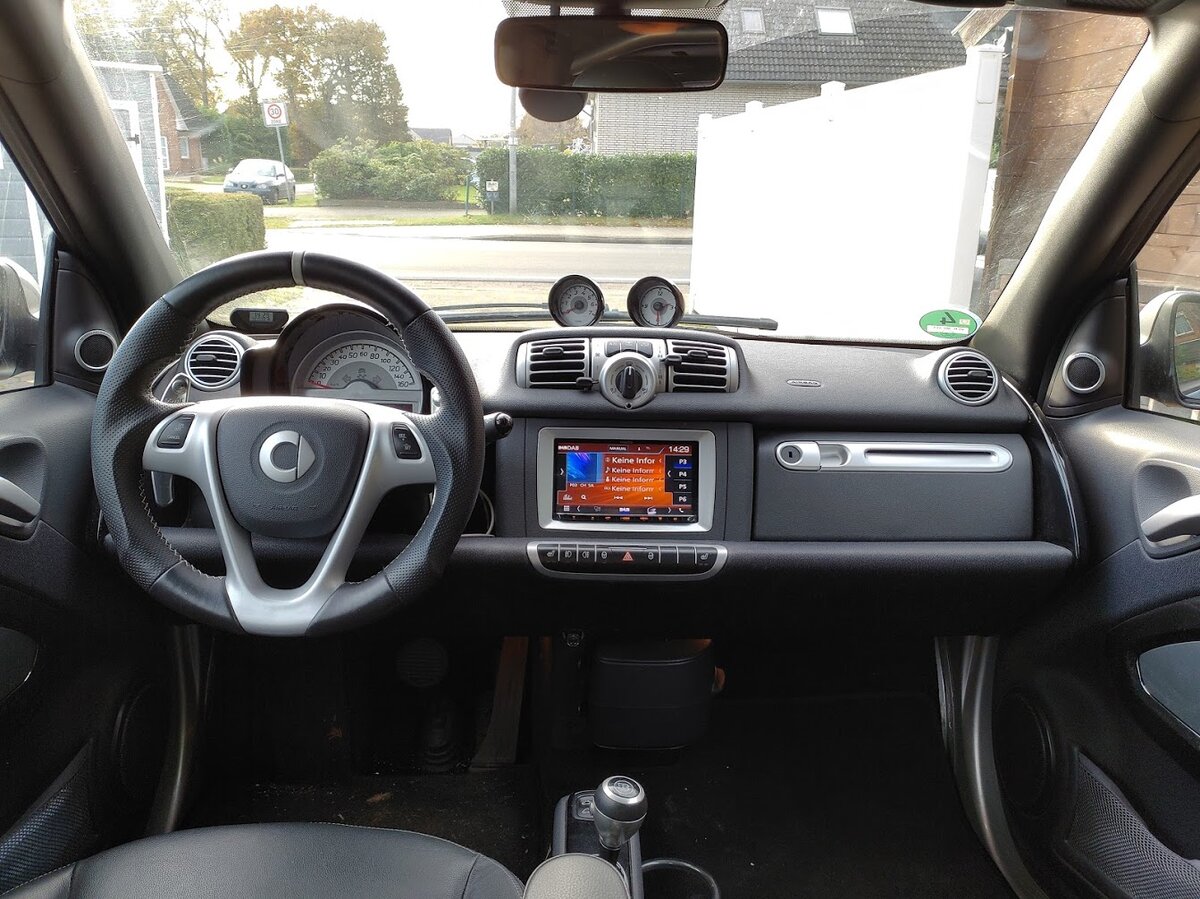

Am 12.5.2021 um 16:04 schrieb CDIler:
Ich kann das Kenwood - DMX7017DABS sehr empfehlen, liegt aber auch 38€ drüber. Alleine der Sound, der damit aus den Serienlautsprechern rauszuholen ist, überrascht.
Ausführliches Produktvideo
Mit Blende von Pioneer sieht es so aus:
4 Jahre später gibt es sicher besseres, bin mit meinem aber noch zufrieden, weil es nicht bunt überladen ist und z.B. der im Bild gewählte Hintergrund top zum Nachtdesign passt. Ich hab das Surroundsystem drin mit Subwoofer unterm Sitz und was da mit dem radio an Klanggewinn gegeüber dem Highline rauskam, war sehr überraschend. Man muß natürlich an den Klang-Einstellungen spielen. Nachteil ist ganz klar, das ich für Android Auto das Handy mit Kabel verbinden muß. Das geht heute anders. Nutze ich aber auch nur für Navigation und da mein 451 Cabrio zur Winterhure mutiert ist und nur noch 4000Km im Jahr fährt, benötige ich das Navi sehr selten.
