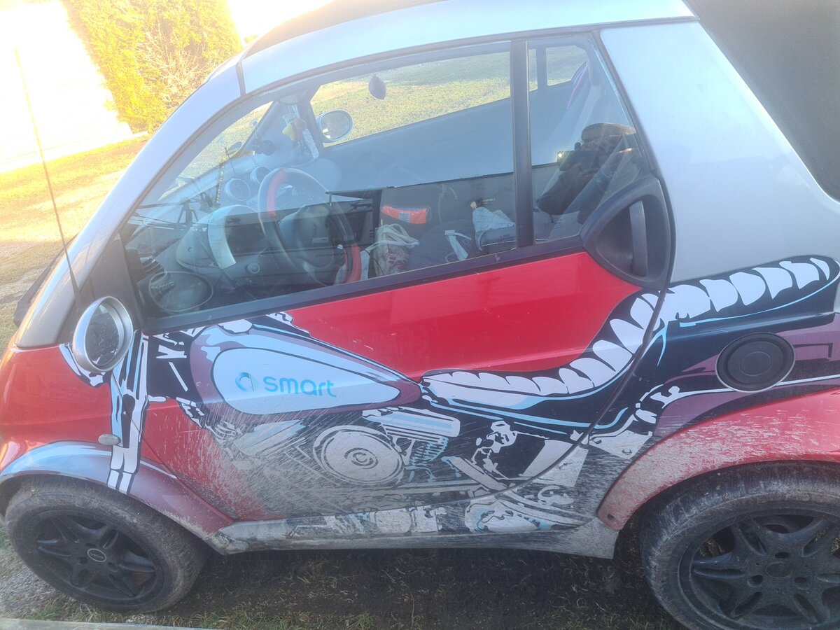

Sind Es Eibach Spurverbreiterungen kostet die TÜV-Abnahme max. 70.00€ 😎
Habe ja geschrieben man braucht eine Verbreitung oder einen Spritzschutz, ansonsten sieht das Auto so aus! 🤔
