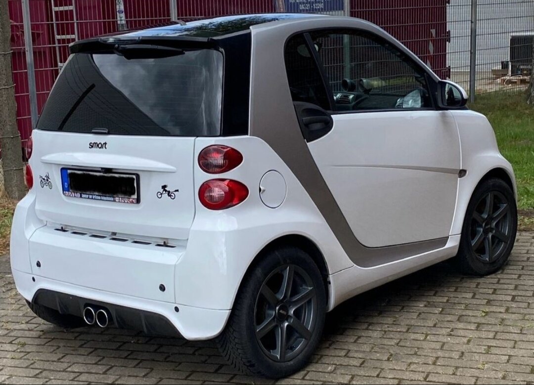

Sportauspuff für Smart ForTwo 451 Cabrio (84 PS)
der wird nicht passen, weil er offensichtlich für einen Sauger umgeschweißt  worden ist!
Eindeutig ersichtlich an dem kürzeren Rohr am Flansch, für den Turbo mit externem Kat muss dieses Rohr knapp doppelt so lang sein!
hier ein Bild:
Quelle MW-Smart (Blutsauger)
Tipp: kauf dir einen mit defektem Flexrohr und repariere (oder lass es machen) selbst.

Hier sieht man deutlich den Unterschied. Der Turbo hat den längeren...
Sauger-Puff
Hallo liebe Smartfreunde, ich hänge mich mal an das Thema dran. Ich habe einen Smart 451 Turbo Bj. 2010 mit dem schönen Brabus Sportpaket. Hat grade mal 53Tsd KM gelaufen. Im Laufe der Jahre habe ich viele Smart Krankheiten miterlebt: Aktuator defekt-wurde repariert, rechte Seitenscheibe geht nur mühsam zu, bei Regen läuft etwas Wasser innen an der Heckscheibe runter, Klimaanlage macht nicht mehr kalt, aus dem Bereich der Vorderachse kommen gruselige Geräusche, Sonnendach blättert ab, Navigationsradio geht mal und mal nicht, usw.. Hab ich alles hingenommen. Aber jetzt ist zum 5! Mal das Flexrohr bei dem Brabus Sportauspuff in die ewigen Jagdgründe übergegangen. TÜV ist fällig, also bin ich zu Mercedes und wollte einen Termin ausmachen für neuen Auspuff, wegen den Geräuschen an der Vorderachse und TÜV. Zwei Tage später ruft mich der Händler an und sagt, dass der Auspuff nicht mehr lieferbar ist. Ist ja hier im Forum auch schon bekannt. Aber ich bin da etwas sprachlos. Eigentlich liebe ich meinen Smart und er hat mich trotz den Wehwehchen immer ans Ziel gebracht. Aber jetzt ist das Auto für mich nicht mehr nutzbar. Ich kann ihn noch nichtmal verkaufen, da ich einem potentiellen Käufer faierweise sagen würde, dass der kaputte Auspuff nicht mehr zu ersetzen ist. Ich hab noch den letzten Auspuff im Keller liegen und hab mich auch umgehört, ob mir in meiner Gegend jemand ein neues Flexrohr einschweissen kann, aber niemand wollte da ran. Trotz den Macken sieht der Smart mit den Brabus Felgen noch Top aus. Optisch hat er weder innen noch aussen Mängel. Also wenn von euch einer eine Idee hat, was ich jetzt noch mit dem Smart machen kann, bin ich mal gespannt. Fahren kann ich nicht mehr, da TÜV abgelaufen und er hört sich sehr sportlich an. VG
Wäre es möglich, auf Serienauspuff umzurüsten?

Generell würde ich bei dem hier vorliegenden Problem den Brabustopf vom Bild kaufen und von einem versierten Schweißer so umarbeiten lassen, das er auf den Turbo passt.
Das längere Flanschrohr etc. könnte man ja vermutlich vom Serienauspuff nehmen.
