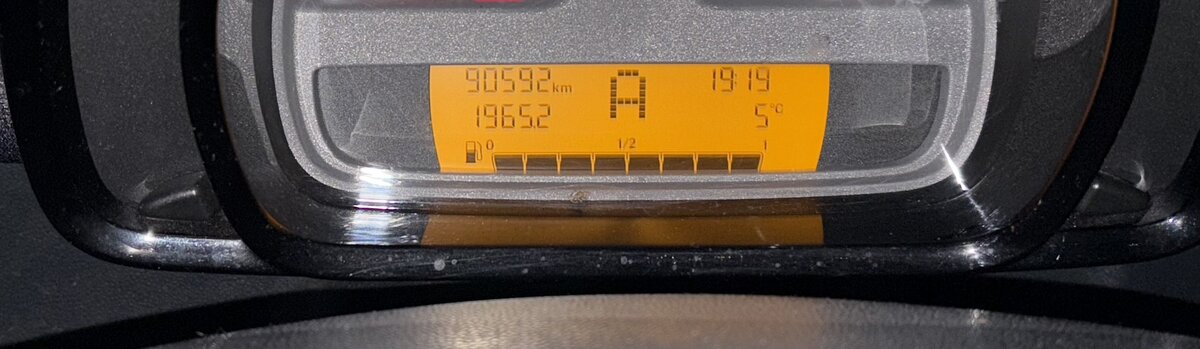

Hallo zusammen, ich habe eine Frage haben Sie sich einen gebrauchten Smart gekauft würde gerne wissen, ob ich mir dort im Display die gefahrene Geschwindigkeit auch digital anzeigen lassen kann.
Wäre dankbar um jede hilfreiche Antwort!
