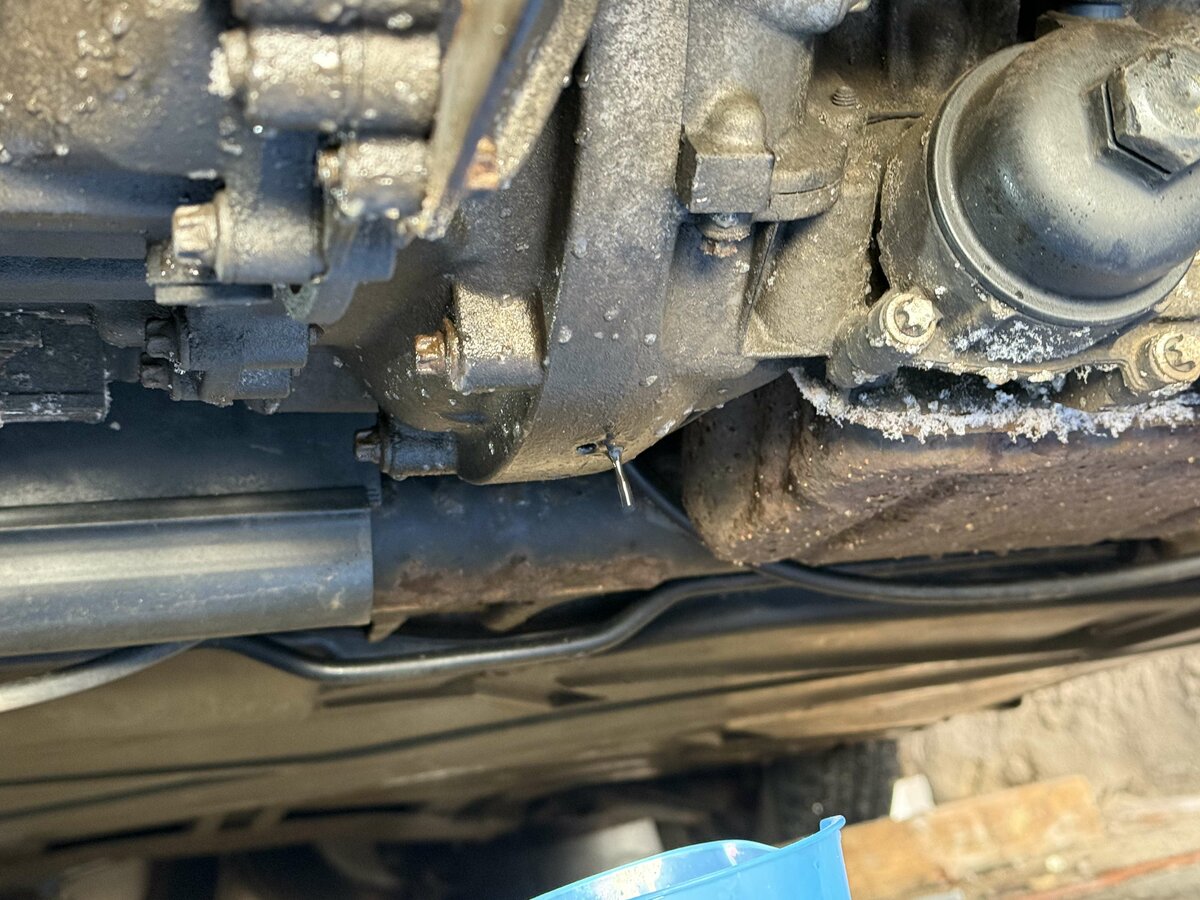

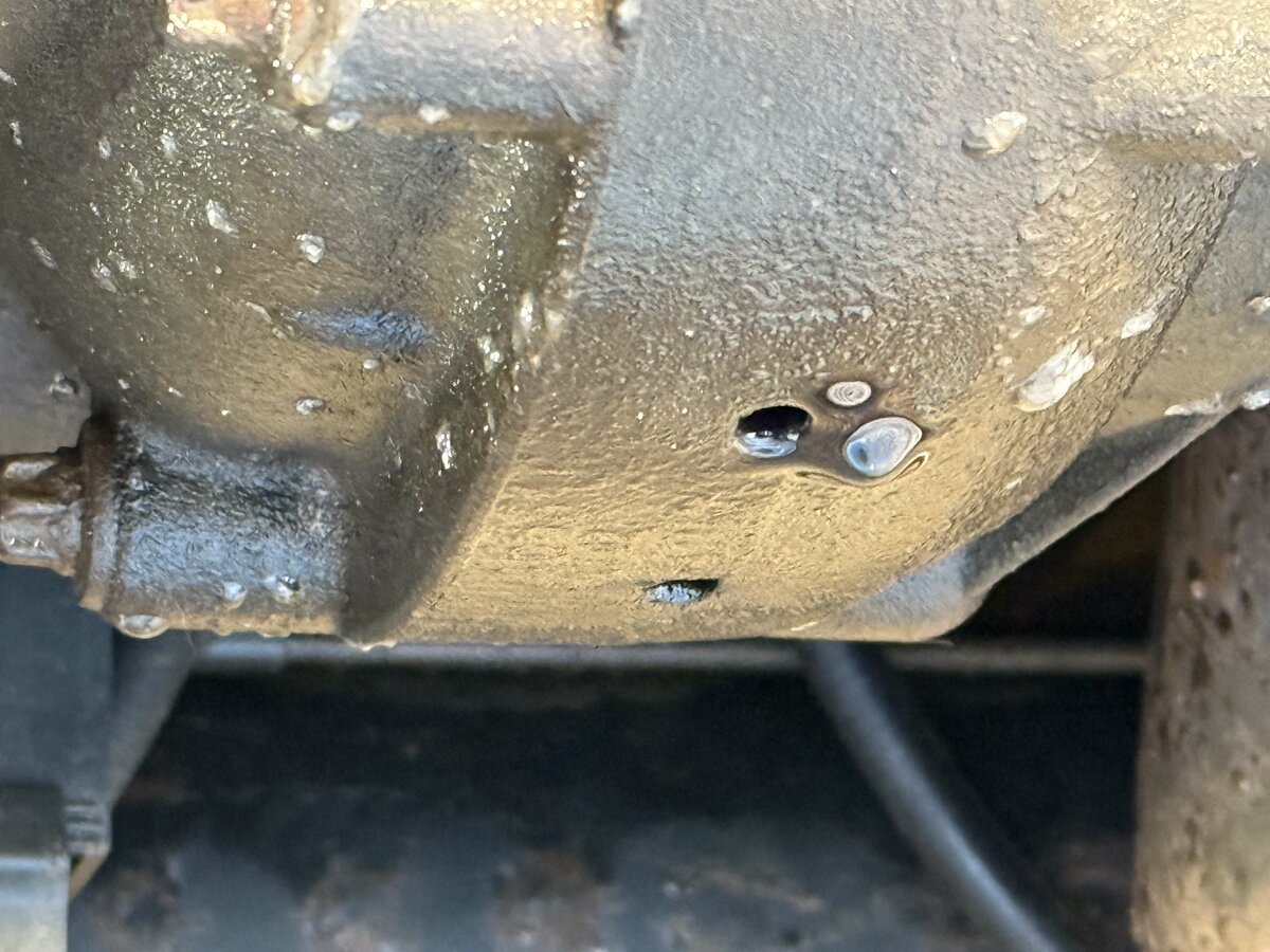

ich bin neu hier und komme direkt mit einem Problem. Unser Smart 450 Cabrio hat das bekannte Problem mit den 3 Balken im Display und startet nicht. Ich wollte darum heute nach den Verbidungen zum Aktuator und dem Drehwinkelsensor schauen. Als ich ihn mit dem Wagenheber aufgebockt habe fiel mir auf, dass Öl zu tropfen begann. Genau zwischen Motor und Getriebe, was ich als Kupplungsglocke identifizieren würde tropfte es aus einem Loch. Er war schon relativ steil aufgebockt (beide Räder der Fahrerseite waren in der Luft), aber ich kann mir nicht vorstellen, dass das normal ist. Woran kann das liegen und wofür sind diese Löcher überhaupt da? Ich bilde mir ein, dass das Öl rötlich schimmert und würde daher auf Getriebeöl tippen.
Vielen Dank im Voraus
Patrick

Ja, auch nach meiner Einschätzung handelt es sich um Getriebeöl, welches aus den Belüftungs- und Ablauföffnungen an der Trennfuge zwische Motor und Getriebe (Kupplungsglocke) herausläuft und abtropft. (Vorher natürlich ausschließen, daß das Öl ggf. von weiter oben kommen könnte (undichte Wedi der Antriebswellen z.B. Dazu alles mit Bremsenreiniger säubern und weiter engmaschig beobachten/kontrollieren).
Ursächlich dürfte ein undichter Wellendichtring (Wedi) an der Getriebeeingangswelle sein. Ein Bauteil für wenige Euro.
Abhilfe: Auswechseln gegen Neu. Dazu muß das Getriebe ausgebaut werden. Falls dazu noch Fragen bestehen, einfach nachfragen oder sie Suchfunktion nutzen.
Sieht m.M.n. nicht nach "viel" aus. Ich würde den Getriebeölstand überprüfen und ggf. nachfüllen. Reparatur ggf. selbst machen. Das Frühjahr kommt und das Wetter wird besser.....(wenn der Wagen zu seeehr sein Revier markiert (Ölflecken), an der Austrittöffnung Auffangmedien (wie z.B. Monatshygiene/Inkontinenzhygiene oder Teile von Kleinkindwindeln platzieren und engmaschig kontrollieren/wechseln).
(Grundsätzliche Überlegungen/Entscheidungen: Soll der Wagen noch deutlich länger gefahren
werden ?, evtl. dann neue Kupplung, neuen Aktuator und Wedi an der Motorseite/Kurbelwelle einplanen. Ggf. auch die beiden Wedi an den Antriebswellen getriebeseitig ?)
In diesem Zustand gibt es jedenfalls deutlich Mecker von der technischen Kontrolle /und keinen TÜV, keine Plakette).

Dran riechen. G-Öl riecht fast immer schweflig.

Und was 380Volt schreibt trifft zu: Der Geübte/Erfahrene kann die Öle weitgehend an der Farbe, dem Gefühl (zwischen den Fingern verreiben), dem Geruch und dem Geschmack (würg.....) unterscheiden (lernen).....

Irgendwie sieht mir das ganze Getriebe ziemlich verölt aus. Deshalb bin ich skeptisch, ob das an der tiefsten Stelle rauskommt. Ich tippe eher auf Wellendichtringe der Antriebswellen. Aber ja, alles mit Bremsenreiniger abwaschen und engmaschig kontrollieren.
 Das sieht für mich eher nach Motoröl aus, aber es wird sich zeigen. Ebenso wichtig erscheint mir der Wechsel der
sehr knusprigen Motorölwanne zu sein.
Finger dran, unter die Nase halten, fertig. Dazu ggf. noch die optischen Sensoren im Kopf, wenn rot = ATF, Schwarz = Motoröl.
