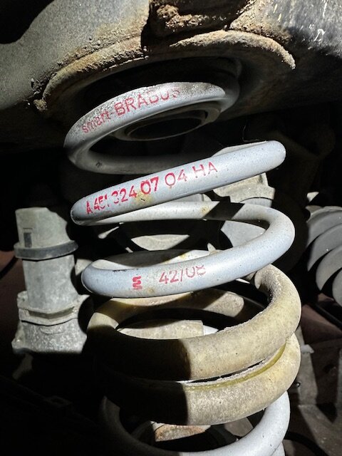

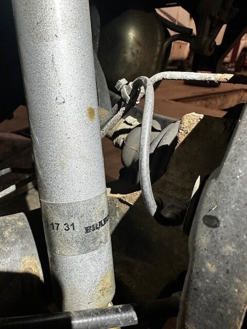

war jetzt mal auf der Grube mit dem 451.
Die Federn und Stoßdämpfer sind original Brabus!

Das Gutachten ist in der DEKRA Datenbank vorhanden.
Hat mir der Prüfer damals rausgesucht.
