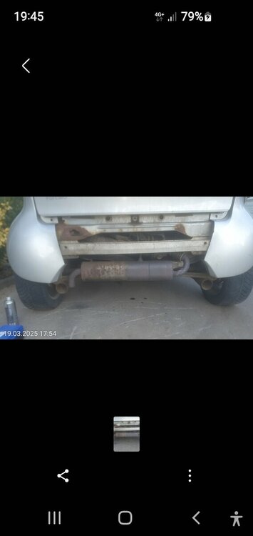

Ich gehe jedoch mal klar davon aus, dass dieser Drittanbieter Auspuff, die in der Regel alle lauter sind als der Originale, von hause aus lauter ist. Der Originale hat übrigens auch eine starre Verbindung am Turboflansch, also ist es egal, ob da eine Flexmuffe dran ist, oder nicht. Die Rohre sollten nirgend anschlagen, also genug Spiel haben, und der Endtopf sollte fest am Getriebe verschraubt sein.
Das Öl sieht aus wie der Klassiker: Turbolader in Verbindung mit Teillastentlüftung. Eventuell kommt noch die Deckeldichtung, aber da müsste man genauer schauen.
