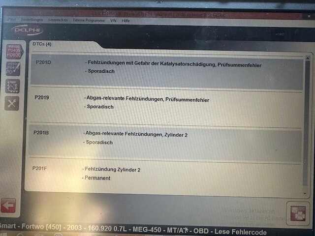

Ernad Geschrieben am Sonntag um 12:05 Hallo zusammen, Nach kurzer Autobahn Fahrt ging die MKL an, bin nach Hause gefahren lief gefühlt nur auf 2 Zylinder. Zuhause angekommen versucht nochmal zu Starten springt nicht mehr an. Dann ausgelesen. kann damit jemand etwas anfangen? Diesen Beitrag teilen Link zum Beitrag Auf anderen Seiten teilen
Rollerfahrer Geschrieben am Sonntag um 12:15 Na, das übliche- ein verbranntes Auslaß-Ventil könnte es sein. Kompression prüfen... Diesen Beitrag teilen Link zum Beitrag Auf anderen Seiten teilen
Ernad Geschrieben am Sonntag um 12:20 Würde er dann nicht Öl verbrennen oder sich vorher mit Ölverbrauch bemerkbar machen? Diesen Beitrag teilen Link zum Beitrag Auf anderen Seiten teilen
Smart911a Geschrieben am Sonntag um 12:29 schraub halt mal die Kerzen raus dann siehstes ja andreasma Diesen Beitrag teilen Link zum Beitrag Auf anderen Seiten teilen
Ahnungslos Geschrieben am Sonntag um 12:58 Das solltest Du als erstes mal machen, nach den Zündkerzen und ihren Gesichtern sehen! 😉 Diesen Beitrag teilen Link zum Beitrag Auf anderen Seiten teilen

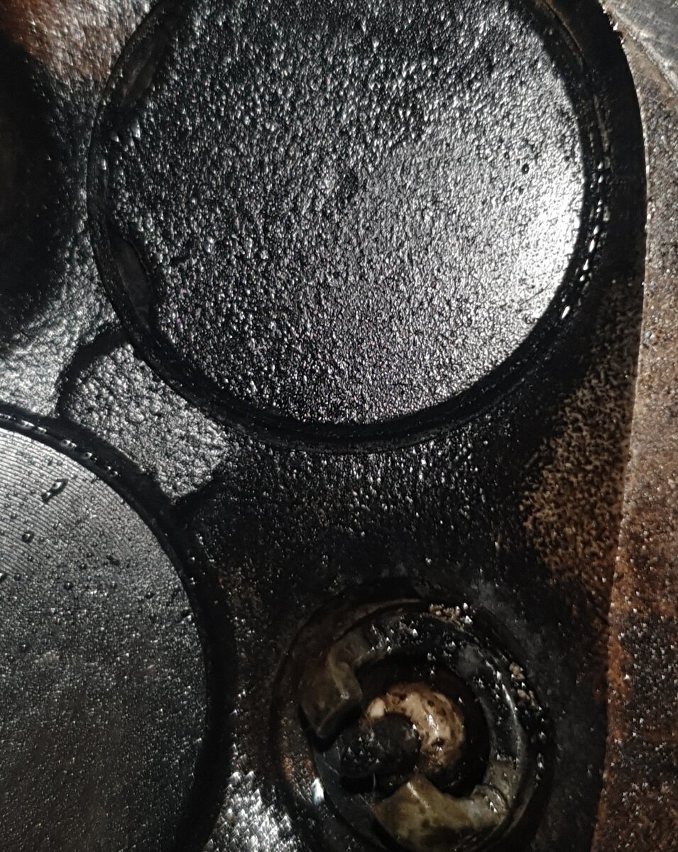

dynajoern Geschrieben am Sonntag um 13:28 Wo wir grad beim Thema sind. Grad heute morgen aufgemacht den Motor vom 50€ Smart. Diesen Beitrag teilen Link zum Beitrag Auf anderen Seiten teilen
