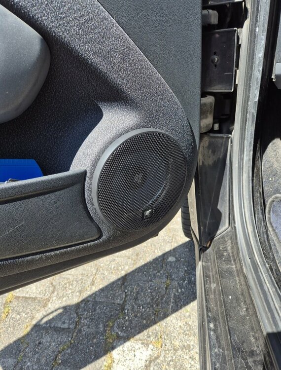

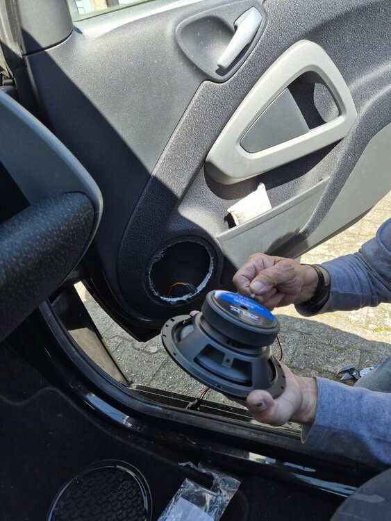

sorry. hat ne Weile gedauert, bis ich dazu kam. ich habe den Subwoofer abgeklemmt. Unterschied (kein Bass) war jetzt deutlich zu hören, aber dieses Brummen und Verzerrte insbesondere bei den tiefen Tönen war weniger aber noch da. ich habe dann die Bässe per Regler reduziert und es wurde noch weniger. so kann man aber keine Musik hören. macht keinen Spaß. ich habe probiert mit der Ohr so nah wie es an die Hochtöner zu kommen, und sie scheinen noch OK zu sein. es können also nur die Lautsprecher in den Türen sein. das wird dann das nächste sein, was ich tausche durch Rausschneiden von der Innenseite.
habt ihr eine Empfehlung für ein geeignetes Modell? optisch möglichst unauffällig und flach.
