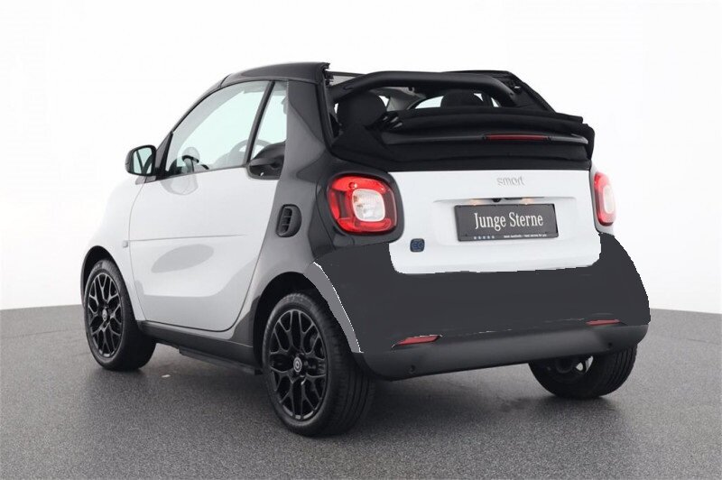

Die andere Sache ist rein optisch, zweifarbig sieht so ein Smart eben auch cool aus, aber die hintere Stosstange wirkt irgendwie unförmig/ unpassend drangehĂ€ngt. Darum ĂŒberlege ich sie schwarz folieren zu lassen. Leider konnte ich aber noch keinen anderen Smart finden, bei dem das so gemacht wurde. (Habe mal etwas im Paint herumgespielt, s. Bild)
Vielleicht habe ich auch nur eine Geschmacklosigkeit vor, und weiss es noch nicht?! 😆
etwa so...
bearbeitet von Beschleuni
Optik ist immer ne Geschmackssache. Ich bspw. hatte Rot/Rot prĂ€feriert und meinen Wunschkandidaten mit voller HĂŒtte 200km entfernt zu gutem Preis gefunden.
StoßfĂ€nger folieren ist an sich ne gute Sache, die hĂ€ttest ev. 2 Vorteile: Es gefĂ€llt dir besser und du hast Schutz vor grobmotorischen Ausparkern hinter dir.

Hab eben dein Update-Bild gesehen. hmmm...
Idee: Hecklappe AUCH in schwarz ?  Wagen von vorne weiß von hinten schwarz. Bei der Flucht nach BankĂŒberfall sehr praktisch weil widersprĂŒchliche Zeugenaussagen.Â đŸ€Ł
Spass beiseite-schlaf mal drĂŒber.
2024- ......   EQ 453  Prime Exclusiv Cabrio volle HĂŒtte. 😍
Dann photoshoppe noch mal...
Nö, viel zu anstrengend. Ich seh mir einfach ein schwarzes Cabrio von hinten an und ein weisses von vorne, das gefĂ€llt und bei der Gelegenheit kann ich gleich noch das komische eq Emplem weglassen 😎

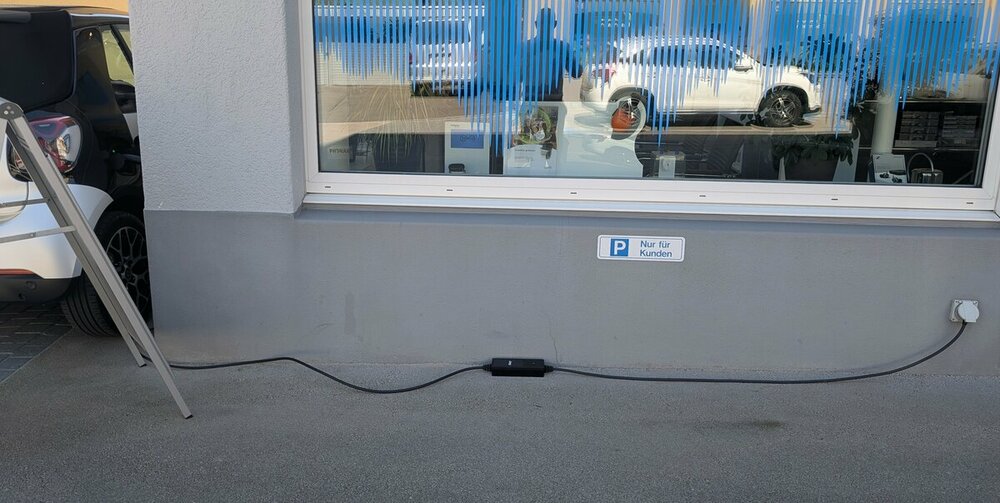

Ich habe mir inzwischen einen gĂŒnstigen neuwertigen Ladeziegel bestellt, vorlĂ€ufig reicht das wohl. (von Jeep đŸ€Ș, 220V, 8A). Der 11kW CEE Anschluss kommt spĂ€ter, dann brauche ich aber ein 10 Meter Kabel an der mobilen Ladestation... kommt Zeit, kommt Rat. Und Aufklebertuning ist auch schon dran 😎
