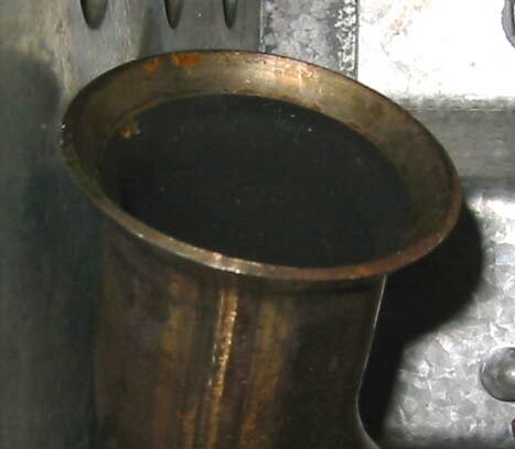

was für´n Auspuff-Flansch is das?
    • Ich stehe mit dem TE per PN in Kontakt, irgendwas scheint ihm im Stand die Batterie leer zu lutschen. Er hat vor dem Anlassvorgang  tlw. weniger als 12,0 V im Bordnetz.   SO kann man nicht arbeiten.   Aus meiner Sicht müssen hier erst mal gesicherte 12,5V oder mehr (VOLLE Batterie)  hergestellt werden.    Zitat:  Trotzdem ist die Spannung nach kurzer Zeit unter 12 V gefallen (eingebauter Zustand)    Jetzt steht erstmal ne Ruhestrommessung an, mit und ohne Radio. Mal sehen was dabei rum kommt,.  Ggf. hat ja noch jemand ne Idee, meine war eben das Zubehör-Radio.    Ich habe mal pie Daumen auf (die üblichen) 30-50ma getippt, was der Smart ziehen darf. Die Messungen von @Eintopf stehen aus, mal schaun.   @Eintopf  lass uns hier weiter machen, das ganze Forum kann helfen, much more Brain, Schwarmintelligenz.
