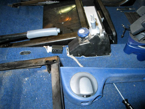

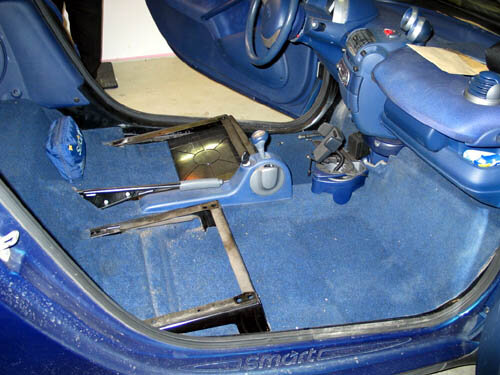

Zuerst kamen die Sitze raus (je 4 Schrauben) - dann die Sitzschublade (Nieten aufbohren) - dann das Sitzgestell vom Fahrersitz (ebenfalls 4 Schrauben) --> total easy!

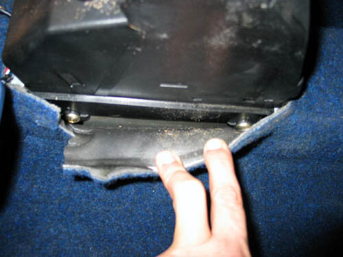

Dann die Mitteltunnelverkleidung demontieren (Schaltknauf mit starken Ruck abziehen - Schraube unter der Handbremse lösen, dann kann das Plastikteil abgehoben werden). Um an die 4 Schrauben der eigentlichen Schaltbox zu kommen, muß entweder der Teppich raus bzw. halbseitig hochgeschlagen werden oder, wie wir es gemacht haben, der Teppich eingeschnitten werden. Das ist weniger Aufwand und die Schnitte sieht man nachher überhaupt nicht mehr!!
Diese Schrauben haben uns aber dann noch ziemlich "gehunzt", da sie einen Spezial-Torx mit Mittelzapfen haben. Somit mußte die gute alte Rohrzange herhalten - das war etwas mühselig.
Mein Tipp: Entweder Teppich raus und Rohrzange, da dadurch mehr Platz zum "werkeln" oder bei cbffm den Spezialtorx mitbestellen und den Teppich nur einschneiden.

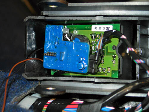

Hier nun die ausgebaute Schaltbox von unten, wo die Platine von cbffm schon aufgesteckt ist. Alles ganz easy: Originalstecker ab und auf die neue Platine stecken und dann diese Platine auf den Originalstecker in der Schaltbox! Nun noch die Platine gegen "Abfallen" sichern - entweder mit Kleber oder wir nahmen ein Tuchknäuel, das wir beim Zusammenbauen der Schaltbox zwischen Teppich und Platine "gequetscht" haben, damit sie sich nicht losrütteln kann!

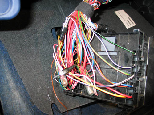

Nun die zwei Kabel von der Platine/Schaltbox unter dem Teppich zum Sicherungskasten verlegen. Sicherungskasten abschrauben, das Hupenrelais suchen (bei uns hatten alle Relais einen blauen Streifen drauf - stehen in Reih und Glied, nur ein einziges befindet sich abgerückt von den anderen --> das ist das Hupenrelais). Im Kabelwirrwarr das vom Relais weggehende braune Kabel suchen - durchtrennen und laut Plan mit den zwei Kabeln ex Schaltbox verbinden (alle Stecker liegen bei).

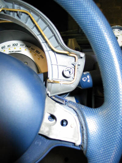

Der Ausbau des Hupenrings war etwas blöd! Hier haben wir einige Zeit sehr vorsichtig herumgezogen und gedrückt, ohne etwas zu erreichen. Letztendlich haben wir dann mit Krafteinsatz die hintere Hupenverkleidung in Richtung Armaturenbrett weggedrückt (ca. 1,5 cm Spalt), dann konnte man vorsichtig den Hupenring aushängen.

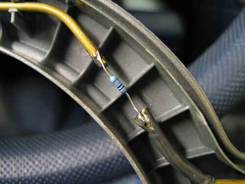

Achtung: diese fürchterliche Löterei habe nicht ich gemacht - ehrlich! :(
Nun den Hupenring mit einem starken Seitenschneider an den angegebenen Stellen zerteilen. Aufpassen: der Hupenring läßt sich nicht aus dem Plastik aushängen - also aufpassen, sonst muß nachher geklebt werden.
Nun die zwei Widerstände einlöten - aber bitte schöner als mein Freund Günter - dieses Photo gehört eigentlich in die Rubrik, wie man sowas nicht machen soll! :-D

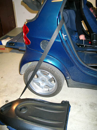

Hallo Marc!
Wie du auf dem Photo erkennen kannst, muß die Fahrersitzkonsole raus, da du sonst nicht an die Schraube der Schaltbox rankommst!
Und an die vorderen Schrauben der Konsole kommst du nur, wenn du die Schublade ausbaust! :roll:
Das Aufbohren der Nieten ist aber watscheneinfach!
Da ich annehme, daß die wenigsten dann für den Wiedereinbau eine Nietzange und die passenden Nieten haben, ist der einfachste Weg der, daß du normale Blechtreibschrauben verwendest, um die Lade wieder zu befestigen! ;-)
Wie du am Photo siehst, haben wir die Sitze ohne Ausbau der Gurten einfach neben den Smart gestellt. :)
Seitenairbags sind auch kein Problem, solange du das Ein- und Ausstecken nur bei abgeschalteter Zündung machst bzw. bei abgesteckten Airbags die Zündung nicht anmachst!!!!!! 8-)

Der Hupenring hat nämlich 3 Kontakte: einer links, einer rechts und einer in der "6 Uhr" Position.
Der "6 Uhr" Kontakt bleibt noch für die Hupe übrig!
Durch das Einlöten der Widerstände erkennt die inteligente @cbffm-Schaltung nun, welchen Kontakt du gedrückt hast - je nachdem, ob der Strom über zwei (runterschalten) / einen (hupen) oder keinen (raufschalten) Widerstand laufen mußte.

- Drahtbügel vom Hupenring nur soweit ausschneiden wie der Widerstand groß ist.
Das geht ganz gut mit einem großen Seitenschneider. Schrumpfschlauch sollte sich beim Löten nicht gerade in der Nähe des Lötkolbens befinden :)

Hi möma & alle die auch diese Schaltung haben!
Ich hab da nur mal ne, vielleicht blöde, Frage:
Und zwar, wie werden eigentlich die Kabel zum Lenkrad hin geleitet?
Schließlich muß man ja auch dran drehen können, ohne das man einen Kabelsalat hat.
Das mit dem Löten ist jetzt auch kein Problem mehr, mein Vater kann dies für mich tun. ...Und ich wusste gar nicht das er Löten kann, dabei kennt ich ihn schon über 22 Jahre... :roll:

Hallo Emanuel,
gibt keine blöden fragen - nur blöde Antworten! :roll:
Also, bis ins Lenkrad werden keine Kabel verlegt - da ist beim Sicherungskasten Endstation! Vom Sicherkasten geht es mit dem Original Hupenkabel ins Lenkrad.
Hab zwar das Lenkrad noch nicht zerlegt / abgenommen, aber soviel ich weiß, geht kein Kabel ins Lenkrad, sondern der Strom von den Hupenkontakten wird über einen Schleifring auf der einen Seite und Schleifkontakten auf der anderen Seite übertragen. :)
Die eingelöteten Widerstände erlauben dann eben, daß über nur ein Kabel drei Schalter unterschiedlich angesprochen werden können - je nachdem, über wieviel Widerstände der Strom fließen muß.

Hallo möma,
danke für deine flotte antwort. Ähm, allerdings habe ich vielleicht vergessen zu sagen, dass ich die Schaltung über Microschalter und nicht über die Hupe bedienen will.
Daher mein Gedanke mit den Kabeln.
Ergänzung: Wenn beim Sicherungskasten Sense ist und man die Hupenkabel normalerweise dafür nutzt, müsste man auch irgendwie (was mir momentan noch ein Rätsel ist :roll: ) den Microschalter zwischen Klemmen / Ableiten können.
Ergo heißt dies ja, dass auf dem Hupenkabel, egal in welcher Konfiguration, ob nun mit Microschalter oder über die Huptasten, zwei Signale laufen müssen, stören die sich etwa nicht????? *etwasimdunkelntapp* :roll: :roll: :roll:
Zumindest ist die Schaltung von Smartronik bereits Bestellt :-D . Vielleicht werde ich hier später ein paar Bilder vom Einbau Posten, in jedem Fall wird´s dann auf meiner kleinen HP zu sehen sein..
