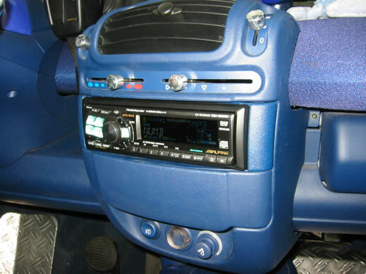

Ich finde übrigens nicht, daß das Alpine (s.o.) sonderlich gut aussieht, diese Mäusekinos sind halt nicht jedermanns Geschmack.
