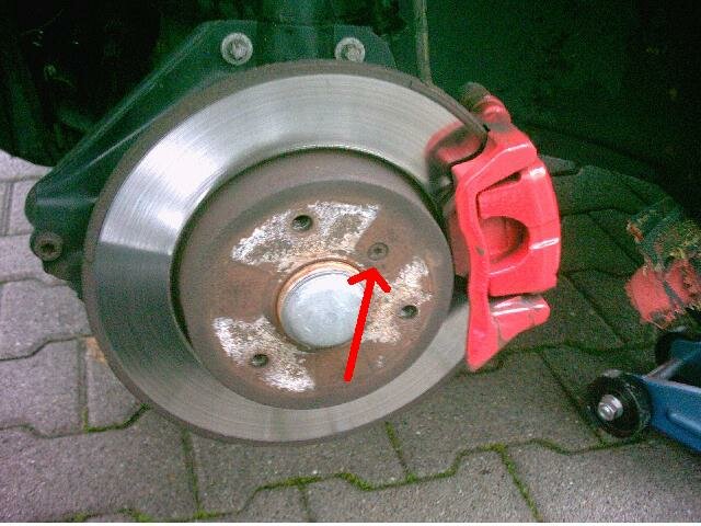

Fünfkant Torx
Zum Bremsscheibenwechsel brauchste keinen.
Das sieht nach Sechskant Torx aus!
Ich habe aber mal den Verkäufer angeschrieben möglicherweise irre ich mich.
Danke für jeden Tipp :)
An der Schaltbox hat Smart den Vogel abgeschossen Fünfkant mit Bolzen!!!
kuck dir mal die nüsse genauer an !!
die sollten bei 5 wie 6 kant torx passen, denk
ich :(

@ blacksmart,
für die schaltbox brauchst du (text von user
thrax):Es sind " Tamper Resistant Torx Plus Security Schrauben" (O-Ton Name). Der Unterschied zu Torx ist nicht nur der Zapfen, sondern die Tasache, das Torx 6-Stern ist und die Schrauben der Schaltbox nur 5-Stern mit Zapfen.
kannst die schrauben aber auch mit einer normalen wasserpumpenzange lösen ;-)
die schraube an der bremsscheibe sollte doch
normaler torx sein grösse 30 ?
Die Schrauben für die Schaltbox sind richtig blöd, da es kein 6-Stern- sondern ein 5-Stern-Torx mit Zapfen ist.
Die Bits gibts von Wera, Wiha und Hazet.
Erstere rücken die Dinger aber nicht raus. Such dir einen Werkzeugladen, der Hazet Händler ist und bestell ein 2225-H30 Bit. Baugleich zu Tamperresistant Security Torx Plus, aber für jeden "kaufbar".
Das spart eine Menge Frust und Fummelei mit ´ner Rohrzange... ;-)
Die Schaltboxschrauben kriegt man auch mit ner Zange ab. Anschließend normale Schrauben rein und gut is.

oder nimm nen Torx Plus Bit Namens IPR 30
mit der Bestellnummer 0005179V001000000 bei Smart.
