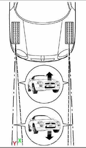

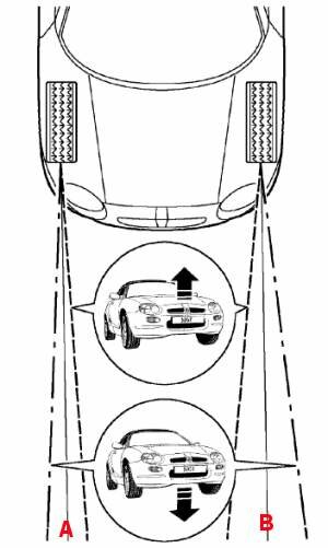

Vorspur - wie wird es eingestellt Dabei wird von den Herstellern auf der Hinterachse grundsätzlich eigentlich immer eine Vorspur im Bereich zwischen 0° und 5° vorgesehen, Nachspur an der Hinterachse wird nicht gefahren. An der Hinterachse kann bei vielen Fahrzeugen gewählt werden, ob die Vorspur innen an den Aufhängungspunkten der Schwingen eingestellt wird, oder ob die Schwingen keine Vorspur oder nur einen Teil der Gesamtvorspur haben, und der Rest an den Radträgern eingestellt wird. Die Vorspur auf der Vorderachse ist zumeist mit Hilfe von Rechts-Links-Spurstangen stufenlos einstellbar; es wird in der Regel eine Vor- oder Nachspur von max. 3° gefahren. Vorspur - wie funktioniert das Bei Vor- oder Nachspur kommt der Geradeauslauf nicht dadurch zustande, daß beide Vorderräder unabhängig von einander geradeaus lenken, sondern dadurch, daß sich die gegeneinander gerichteten Lenkkräfte des linken und rechten Vorderrades ausgleichen. Bei Vorspur lenkt das rechte Rad etwas nach links und das Linke nach rechts. Bei Nachspur lenkt das rechte Rad nach rechts und das Linke nach links. Auf sehr unebenen Strecken sollte man sowohl auf die Verwendung von sehr viel Vorspur, als auch sehr viel Nachspur verzichten, da sonst der Geradeauslauf des Autos leidet. Vorspur - auf unebenen Strecken Da auf einer unebenen Strecke häufig ein Rad besseren Bodenkontakt hat als das andere, ist der lenkende Einfluß dieses Rads wesentlich stärker als der des anderen Rads, und das Auto läuft nicht mehr einwandfrei geradeaus. In der Summe der Lenkeinflüsse läuft das Auto immer noch „einigermaßen“ geradeaus, aber die Präzision des Geradeauslaufs läßt doch stark zu wünschen übrig - was sehr problematisch sein kann, bei einem Überholvorgang auf einer schmalen Geraden. Vorspur - auf griffigen Strecken Auf sehr griffigen Strecken sollte man auf die Verwendung von viel Vor- oder Nachspur verzichten, da die gegeneinander gerichteten Lenkkräfte einen Teil der vorwärts gerichteten Antriebskraft verbrauchen. Mit anderen Worten: Die erreichbare Höchstgeschwindigkeit sinkt. Vorspur - Vorderachse Vorspur auf der (nicht angetriebenen) Vorderachse bewirkt grundsätzlich, daß die Vorderachse weniger kurvenwillig ist. Das neutralste Fahrverhalten durch die Kurve bekommt man in der Regel mit einer Vorspur von 0° auf der Vorderachse. Eine Vorspur von 1°-3° bewirkt mehr Griff am Kurveneingang, aber weniger Griff in der Kurvenmitte und Untersteuern am Kurvenausgang. Nachspur auf der Vorderachse bewirkt, daß das Auto weniger gut in die Kurve einlenkt, aber dafür am Kurvenausgang zum Übersteuern neigt. Ein Auto mit etwas Vorspur auf der Vorderachse hat auf der Geraden einer leidlich ebenen Strecke einen besseren Geradeauslauf als ein Auto mit etwas Nachspur, und beschleunigt aus den Ecken etwas gerader heraus. Vorspur an der Vorderachse wird nur an den Radträgern justiert. Vorspur - Hinterachse Viel Vorspur auf der Hinterachse läßt das Auto auf einer rutschigen, leidlich ebenen Bahn besser aus den Ecken beschleunigen, kostet aber etwas Höchstgeschwindigkeit. Wenig Vorspur ist empfehlenswert auf sehr griffigen Untergründen (Gras, Teppich, feuchter Lehm) oder auf sehr unebenen Bahnen. Auf relativ ebenen Strecken sollte die Vorspur an den Schwingenträgern eingestellt werden und auf unebenen Strecken eher an den Radträgern. Der Grund dafür ist die Art, wie sich bei dem Einfedern der Aufhängung die Geometrie (Vorspur) verändert: Wenn die Vorspur am Aufhängungspunkt der Schwingen anliegt, bekommt das Auto beim Einfedern mehr Vorspur, was - wie schon erwähnt - auf sehr unebenen Strecken nicht erwünscht ist, aber auf rutschigen Bahnen den Vortrieb nochmals verbessert. Wenn die Vorspur in den Radträgern eingebaut ist, bleibt diese beim Einfedern der Aufhängung nahezu gleich, was auf unebenen Bahnen von Vorteil ist, auf rutschigen Bahnen aber etwas Vortrieb kostet.
