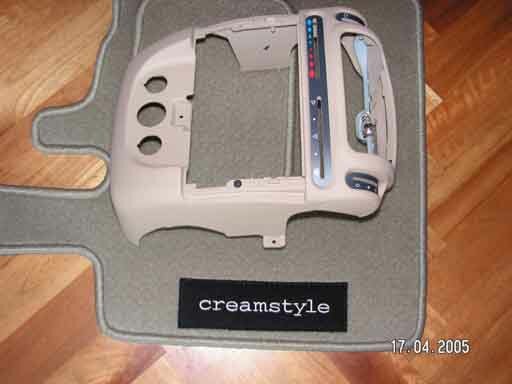

Der wird drinnen etwas umdesigned: Graues Plaste ist net so ganz meine Idealvorstellung von 'cream inside'
PS: Foddo © by Kev :)
[ Diese Nachricht wurde editiert von LGross am 17.04.2005 um 13:49 Uhr ]
Nach etwas nachdenken ist mir das die Mittelkonsole eingefallen die Du uns gezeigt hast :).

@Micha: Du liegts 'richtg!

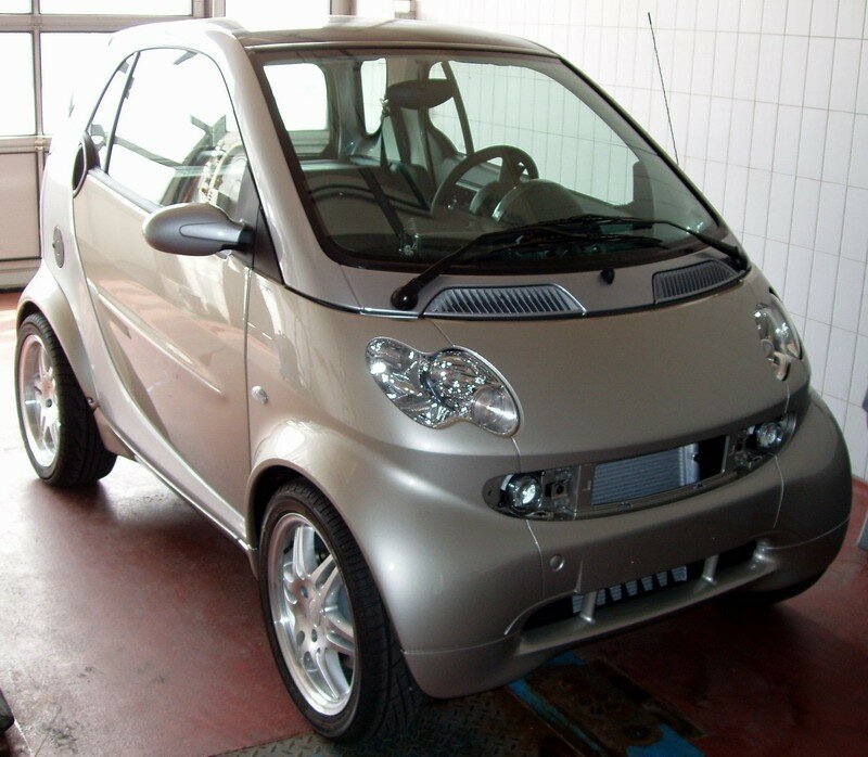

Ürx, auf dem Bild sieht des ja rosa aus....ist aber eher grau-beige. Und die Lackierung fast sich endgeil an! (So in etwa wie Leder).
