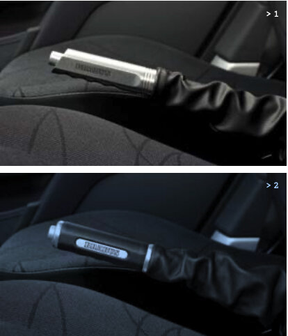

Habe von RS Parts einen Alu Handbremsgriff mit Ledermanschette und bekomme trotz heftigstem Drehen und Ziehen... diesen Plastikgriff nicht von der Handbremse. Gibts da einen Trick oder ... :-? :-? :-?

Unten am hinteren Griffende gibt es ein Noppen den du rausziehen musst, dann kannst den Griff einfach nach vorne abziehen.
Danke Rennfloh! Ist schon abmontiert. Mußte diesen Nippel aber anbohren, damit ich ihn herausbekommen habe. Danke nochmals

Ich habe genau das gleiche Problem. Nur hat mein 451 bj 2014 diesen Noppen nicht oder ich bin schon zu blind.

habe meinen auch nur mit ziehen ab bekommen. glaube der ist nur aufgepresst?! habe ich durch Brabus ersetzt.
Dankeschön. Dann werde ich mal ein Powerriegel einwerfen und rohe Kräfte walten lassen. Bei mir sollen auch einer von brabus werden.

Danke für die Hilfe. Der Griff ist dran. Also ich bin von brabus etwas enttäuscht. Der Griff lässt sich wie so ein Universalteil aus dem Zubehör montieren. Da muss man ja Angst bekommen, dass er irgendwann anfängt zu klappern. Er wird durch nichts arretiert und man muss ihn fummelig in alle Richtungen ausrichten. Selbst wenn man ihn, im guten Glauben an die Passgenauigkeit, bis zum anschlag draufschiebt, muss man feststellen, dass dann der Knopf viel zu weit rausschaut. Obwohl der Hebel eine abgeflachte Seite hat und der Griff im inneren eine entsprechende Nut, gibt es nichts, was ihn gegen verdrehen sichert. Der ganze Spaß wird tatsächlich nur durch die winzigen madenschräubchen gehalten. Diese sind zwar mit Kleber versehen, der geht aber beim eindrehen ab.
