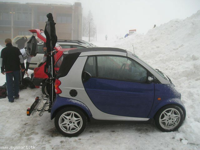

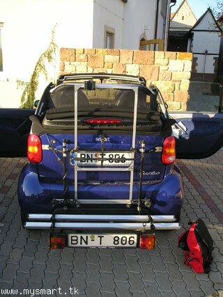

Hallo Leute,
hab vor kurzem die Jungfernfahrt mit meinem selbstgebauten Skiträger für mein Pauchen gemacht. Bin mit einem Kumpel zum Feldberg gefahren. Dort waren wir die Attraktion auf dem Parkplatz...Alle haben sich umgeschaut. Mein Kumpel meinte sofort zu mir: "Lass uns noch ne Runde drehen!!" :lol:
Selbstgebaut habe ich den mit meinem Vaddi, weil Paulchen nur einen Prototyp-Skiträger für das Paulchen anbieten kann. Diese Lösung würde 116€ kosten. Das war mir viel zu teuer. Ich benötigte aber einen, denn meine 2,05m-Ski hätten zu sehr im Wind geflattert, wenn ich sie auf dem normalen Paulchen befestigt hätte. Die beiden Fixierpunkte sind nur 50cm auseinander. Bisher habe ich sie im Innenraum transportiert, aber dann wird der Fußraum für den Beifahrer schon etwas eng.
Also haben wir ein Gestell für 15€ gebaut und daran alte Skihalter befestigt. Unten werden die Ski per Packfix befestigt. Die Ski sind bombensicher, da bewegt sich nichts. Wenn man dann noch die Skikondome vom Flattern abhält, sind die Ski völlig lautlos.
Leider passen die Stöcke nicht noch in den Skisack. Da muss ich mir noch was einfallen lassen, obwohl die Stöcke eigentlich im Innenraum kaum stören.
Den restlichen Platz auf dem Paulchen kann man jetzt auch noch nutzen, z.B. für die Skischuhtasche. Oder man kann noch Fahrräder mitnehmen, wenn man die Gesamtzuladung des Paulchens von 30kg nicht überschreitet.
Cabrio kann man damit natürlich auch noch fahren! :lol:

Nachtrag vom 18.01.2008:
Ich bin jetzt das erste Mal mit Fahrrädern und Ski, sowie Ski und Snowboard gefahren. Klappt einwandfrei.
