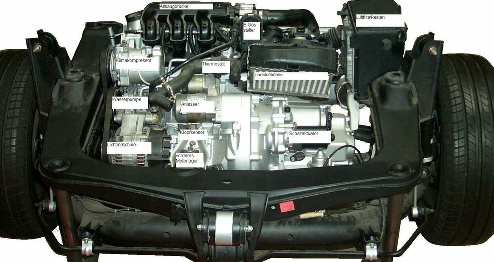

Auf diesem Bild ist die Antriebseinheit des Smarts zu sehen.
Die Ansicht der Antriebseinheit ist hierbei von vorne von der Fahrgastzelle aus!
Der Anlasser ist das walzenförmige Teil mit dem Typenschild ungefähr in der Bildmitte.
Oberhalb des Anlassers, mechanisch mit diesem verbunden, ist der Magnetschalter erkennbar.
Der Steckkabelschuh bzw. die Steckfahne des Magnetschalters, auf den dieser Kabelschuh aufgesteckt wird, ist auf diesem Bild jetzt leider nicht zu sehen.
Der sitzt genau unter dem dicken Kühlwasserschlauch, der auf dem Bild von links unten an der Wasserpumpe nach rechts oben zum Thermostatgehäuse führt.
Das ist jetzt ein Benzinmotor, aber beim Diesel sitzt er ungefähr an der gleichen Stelle.
[ Diese Nachricht wurde editiert von Ahnungslos am 27.10.2014 um 08:07 Uhr ]

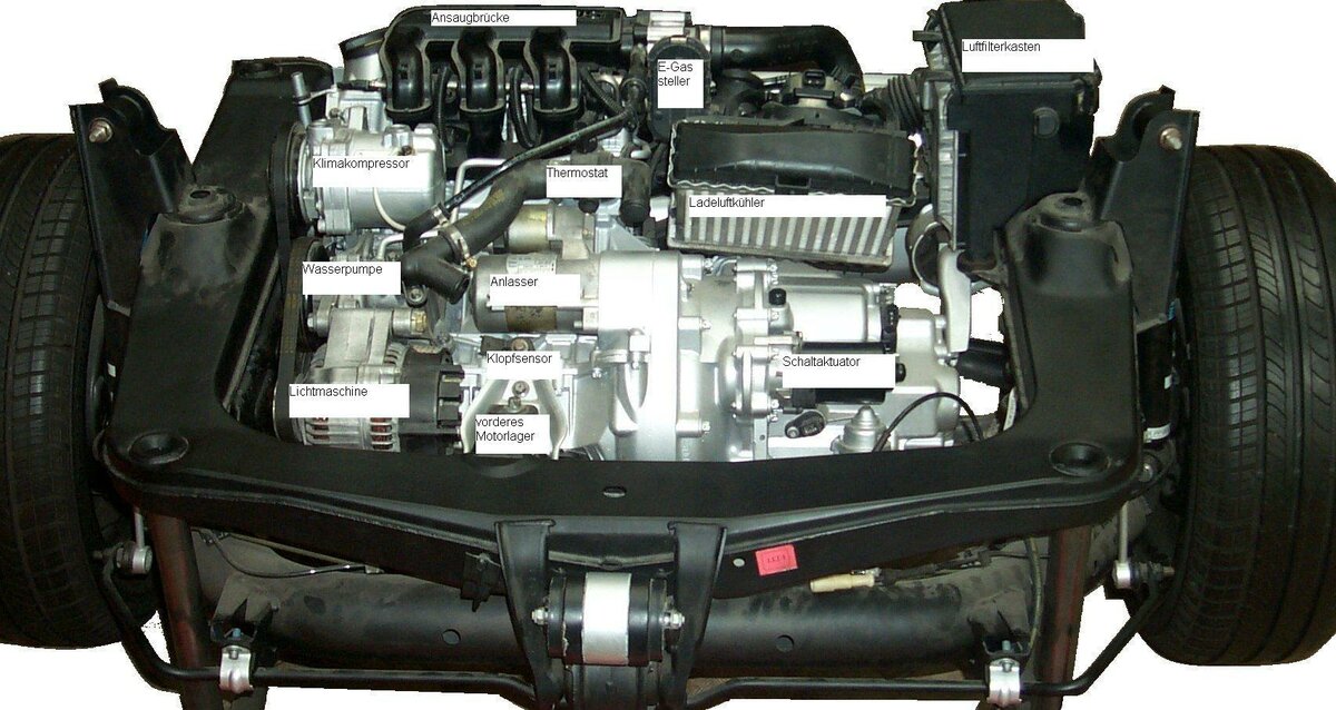

Ach eine Frage noch: Hab ich die Möglichkeit, dem Anlasser selbst mal einen liebevollen Schlag zu verpassen (mit Verlängerung)? Ohne Hebebühne, sondern ganz pur "on the Street". Man will ja nichts unversucht lassen. 😉 Gibt es da ein Foto oder eine Orientierungshilfe von unten?
An den Anlasser bzw. dessen Zuleitungen kommste von unten nicht ran, sondern nur von oben.
Ich versuche mal, hier ein Bild des Motors einzufügen, mal sehen, ob das klappt!
OK, es klappt! :classic_smile:
Auf dem Bild ist die Ansicht des Fahrschemels von vorne zu sehen, der Anlasser ist ja deutlich erkennbar.
Oberhalb des Anlassers ist der Magnetschalter zu sehen, die Anschlüsse werden leider auf dem Bild durch den dicken Kühlwasserschlauch verdeckt, der von dem Y-Stück im Bereich der Wasserpumpe zu dem Thermostat verläuft.
Ungefähr unterhalb des mittleren Luftkanals der Ansaugbrücke befindet sich der Anschluss des Steckkabelschuhs des Magnetschalters.
Genau dort verlaufen aber bei vorhandener Klimaanlage die Leitungen derselben.
