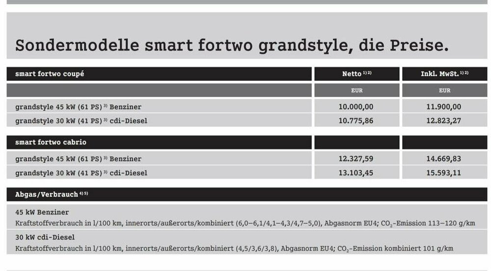

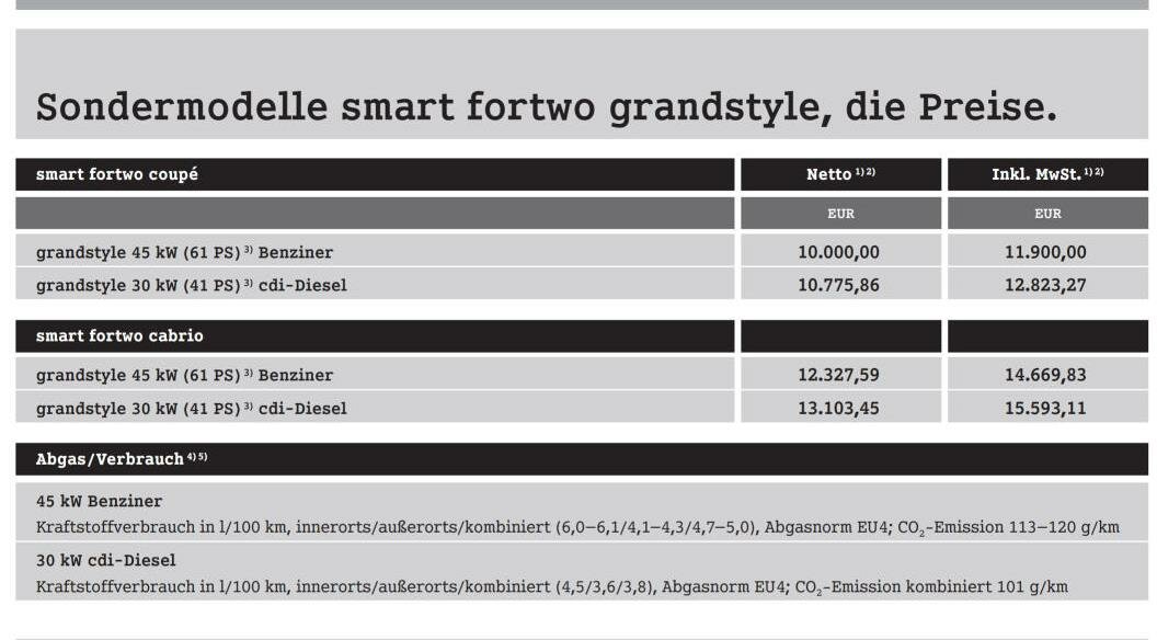

Ein Moment mal... Mein 450 CDI mit nachgerüstetem DPF hat Schlüsselnummer 0446, das ist Euro 3. Steht auch so im Feld 14 drin.
vor 8 Minuten schrieb GrandStyle_06:
Diesel-PKW mit Euro-4-Abgasnorm durch Nachrüstung eines Partikelfilters;
Wie kommt denn der hier besprochene Smart auf Euro 4? Liegt das an der kürzeren Übersetzung?
Hi Funman,
meiner ist EZ 22.11.2006 und unter Feld 14 ist Euro4 eingetragen.
..vllt liegts an der Nachrüstung ab Werk vor Auslieferung?
Ist auch in der originalen Preisliste von damals so aufgeführt (Dez.2006)
bearbeitet von GrandStyle_06
Wichtig wäre, daß eben auch in der Realität ein RPF verbaut ist, wobei dies nur Leute erkennen können, die sich auskennen.
Ich will Dir damit aber natürlich keine Angst machen, ich denke schon, daß bei Dir einer drin ist.
Erkennen kann man dies an der Anzahl der Kammern im Pott.
In dieser Auktion ist bspw. ein Pott mit RPF abgebildet, sichtbar an den fünf Trennstegen links neben dem Rohr, das vom Krümmer kommt. Die Farbe des Tilgergewichts ist hier schwarz.
In jener Auktion dagegen ist ein normaler Auspufftopf ohne RPF abgebildet, der hat an der gleichen Stelle nur zwei Trennstege, das ist eigentlich ein unverkennbares Zeichen. Die Farbe des Tilgergewichts ist rot.
Wobei man dieses ja auch austauschen könnte.
Aber die Anzahl der Stege bzw. Kammern ist unverwechselbar.
