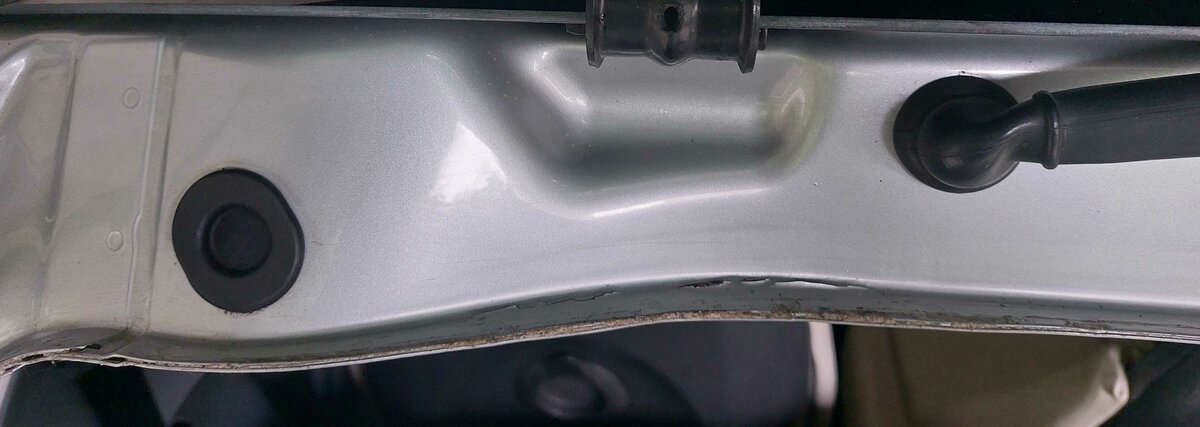

Ich habe die Dichtungen im Zuge des ersten "Frühjahrsputzes" auch mal abgenommen und das Heck gefällt mir garnicht!
Der Lack kommt in der Fläche hoch..an 3 Stellen über die ganze Breite 😨
Habt Ihr sowas vllt schon mal gesehen? ..wurde der Falz ggfs. mal nach unten gebogen???
Normal. Das ist genau das was ich letztens bei der "Dichtung" die ja keine ist an der Frontscheibe sagte: Wasser läuft ab, aber gegen nassen Humus ist die beste Farbe machtlos.
Und hier haben wir ja zwei zusammengefügte Bleche an deren Ende super Wasser eindringen kann bzw Dreck.
Ich würde das entrosten mit feinem Schleifpad, dann mit Rostschutzfarbe behandeln (Hammerit) und die Dichtung mit Schmotze drunter wieder aufstecken.
Durch die Stopfen kommt man prima ins Innere der Tridion um dort ne Sonde mit Wachs reinzustecken...
Und immer schön Blätter, Blüten etc hinten absammeln die durch den Schlitz zwischen Spoiler und Dach fallen.
2 mal mit Hammerit.... so hab ich es auch vor 5 Jahren gemacht. Allerdings als Vorsorge...bei mir war da noch kein Rost und bis jetzt auch nicht.

..Die Frontscheibe (ggfs. noch die 1.(?) mit Smart Schriftzug) ist kontrolliert: Scheibe ist dicht und der Scheibenrahmen ist tatsächlich quasi jungfreulich, komplett rostfrei..
Weiss ja nicht ob bei dir in der Nähe ( wenn du es nicht selber machen willst oder kannst, denn ohne Bühne ists 💩) eine Offroadbude ist.
Dort mal anfragen wegen einer Hohlraumkonservierung mit den üblichen Verdächtigen. Die ganzen Defender, Cherokees und Wrangler sind ja doppelt so gross, da dürfte die kleine Kugel kein Vermögen kosten.
Achse, Hilfsrahmen v u hinten kann man tauschen aber wenn die Tridion durch ist 🚽
..kann mir vllt jemand mit der Nummer für die Stopfen helfen? Ich finde irgendwie nix 😒
Ja, lieber Fett-Flecken als Rost-Flecken!😆
