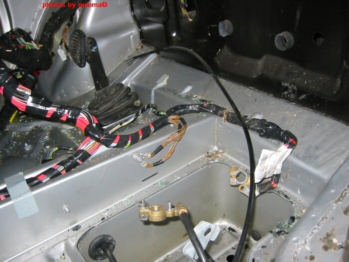

Hallo ich benötige Infos was in dem Mitteltunnel vor der Schaltung ist???? ist er leer und von Unten zu????
Viele Kabel sind da drunter, da läuft der Hauptkabelbaum nach hinten bohr ruhig rein :-D dann hast du richtig Spaß
gruß Utzle :D:D
gruß Utzle :-D:-D
hier mal ein Photo:
Im Hohlraum selbst verlaufen die Schläuche / Rohre des Kühlkreislaufes!

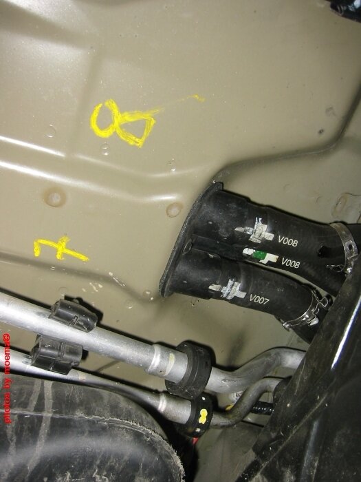

Hier ein Photo, wo sie hinten wieder raus gehen:
Und JA - erst ist von unten zu!
ich sehe hier 3 schwarze Gummileitungen im Blech verschwinden. Ich nehm an, das sind die für das Heiz-/Kühlwasser. 2x Vorlauf und 1x Rücklauf.
Aber für was sind diese beiden silbrig aluminiumfarbenen Rohre, direckt neben dem Schwarzen Kunststoff-Teil, das ich jetzt mal als Tank identifizieren würde?

Die dürften von der Klima sein. ;-)

Yepp - so ist es! :)
