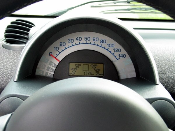

... und dann schaut das so aus:

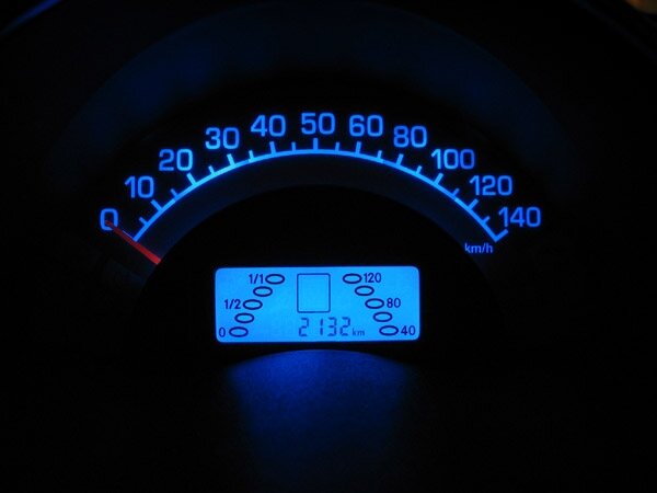

Hallo MÖMA!
Dein Tacho sieht gut aus-leuchtet er im dunkeln schön blau? Ich wollte mir auch sowas zulegen.Muß man nur die Scheibe innen drin wechseln oder braucht man auch noch blaue LED's dazu? Das auswechseln hört sich scheinbar leicht an.Würde es auch bei meinem 2001er passen?

ich bin mit den edelstahlscheiben von rs parts sehr zufrieden:
licht ist hier bisschen ungünstig, aber sehen gut aus, gibts in verschiedenen beleuchtungsfarben

@42passioncabrio: So ssieht meine Scheibe in der Nacht aus
Für dieses intensive blau mußt du auch blaue Led's einbauen! Klar würde das auch bei deinem 2001'er passen.
