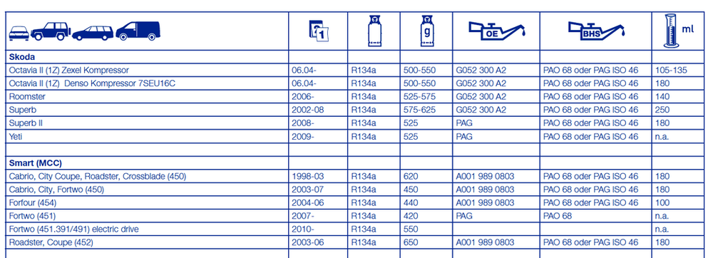

Füllmenge Klimaanlage smart fortwo Baujahr 09/2003 (2n Generation)
Hallo Karl:
Ich habe den exakten Wert nicht im Kopf (ob es jetzt 630 oder 650 Gramm waren), allerdings wurde die Menge tatsächlich um ca. 200g reduziert. Wenn du die genauen Werte brauchst (ob jetzt 450 oder 430g) dann gib mir bescheid. Ich schaue dann schnellstmöglich in meinen Unterlagen nach.

hat den evtl. jemand die exakte Menge R134a und Öl für einen 450er Smart mit 700ccm Benziner mit EZ: 10.2004?
Klare und verständliche Antworten wären zielführend.
Danke euch.
Warum zu Fuß gehen, ich habe doch vier gesunde Reifen... :-)
Genau sowas habe ich gesucht und gehofft hier zu finden...
Klasse!!
Danke Dir, ein fettes MERCI.

Damit das Teil mit den Füllmengen mal wieder oben ist sage ich ein
Dankeschööööön
Und damit die Info im Forum bleibt, lade ich das Bild hier ins Board 😄

Die obige Tabelle ist ein Auszug aus diesem KlimahandbuchPkw.pdf von Trost. Leider konnte ich diese Datei nicht mehr auffinden... (auch nicht über Archive.org)
Hat die ggf noch jemand?
